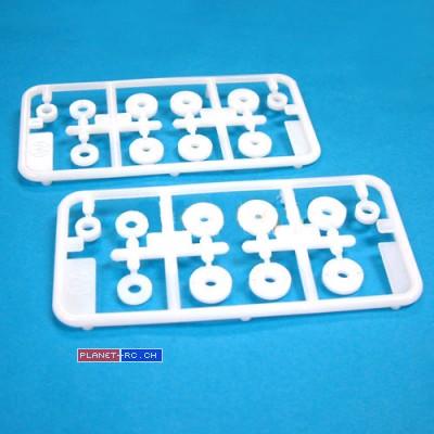

    BeitragVerfasst am: 29.04.2009, 20:43    Titel: dämpfer
    Eine Frage an die Dämpfer-Spezialisten:
    Habe diese Woche die 3Racing Aludämpfer eingebaut. Qualität scheint für den sehr günstigen Preis recht gut. Ja ich weiss, die TRF sind besser Smile.
    Was mir nun auffällt: die 3Racing-Dämpfer sind deutlich härter, im Vergleich zu den Stock-Dämpfern:
    - wenn ich den db01 aus 10cm auf den Boden fallen lasse, federn die Stock-Dämpfer weich ab, bei den 3Racing gibt es eine deutliche Rückfederung (Gummiball)
    - wenn ich eine einzelne Achse eindrücke, federn die Original-Dämpfer sehr schnell wieder aus, die 3R etwas langsamer
    Die Federn der 3R scheinen etwas härter zu sein, aber meine VERMUTUNG ist aufgrund der Punkte oben, dass auch das Öl härter ist. Leider sind keine Angaben zur Viskosität zu finden. Es sind vorne 1 Loch und hinten 2 Löcher im Piston. Also gleich wie die Stock.
    Wir erkenne ich denn, ohne ausgiebige Fahrtests, ein grundsätzlich richtiges Dämpferverhalten (allround setup)? Das Verhalten der Stock scheint mir harmonischer...
    Mich wunderts etwas, da das Standard-Öl der Plastikdämpfer ja auch schon mit "Hard" angegeben ist... Vielleicht sind doch nur die Federn das Problem (-sind leider etwas breiter bei den 3R Dämpfern)?

    @Woody: Musst natürlich Federn und Dämpferöl anpassen. Einen Dämpfer kaufen, einbauen und dann ein perfektes Setup haben, gibt es nicht. Man muss immer den Dämpfer auf den Untergrund anpassen und deshalb div. Öle und Federn besitzen (Öl von 200cps bis 400cps bzw. 20WT bis 40WT für Offroad). Federn gibt es von verschiedenen Herstellern komplette Sätze. Ich fahre z.B. mit den Sätzen von Asso für den B4. Kosten weniger als Tamiya Federn und ein Set besteht aus mehr Federn.
    Und nur die Lochanzahl kannst du kein bisschen vergleichen. Die Stock haben nämlich 1 1/12 und 2 1/2 Löcher (gebrochene Kante an Platte = halbes Loch). Deshalb scheinen die Stock auch so weich, auch mit sehr hartem Öl (kenne welche, die im TT-01 mit 900-er fahren). Du kannst nie zwei völlig verschiedene Systeme vergleichen, da die C.V.A. Dämpfer z.B. auch hinten nen grösseren Durchmesser haben (fast Big Bore). 1- und 2-Loch ist für Offroad eh nicht so ideal, da viel zu träge reagierend. Kannst schauen, ob evtl. die Tamiya von den TRF passen würden und dann diese Platten einbauen (die Delrin mit 1,3mm und 1,4mm Löcher). Gibt es einzeln mit 1,2mm, 1,3mm und 1,4mm oder als Spritzbaum mit.
