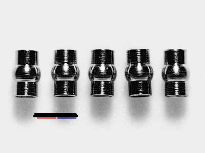

    BeitragVerfasst am: 02.05.2009, 06:36    Titel:
    Aha, mit den DF-03 gehen die von Square gar nicht. Die gehen nur mit den TRF, da die ein grösseres Loch haben. Für deine gibt es von Tamiya Dämpferaugen aus Alu oder sonst halt die teuren von HotBodies vom Cyclone. Nur ist es so, dass wenn du die Pfannen richtig mit passendem Werkzeug abnimmst und nicht mit ner Zange rumwürgst, dann halten auch diese ewig. An meinem TA-05 hab ich in 4 Jahren erst ein Mal die oberen und unteren Dämpferteile durch die Low Friction ersetzt, mehr nicht. Zum entfernen der Dämpfer benötigt man entweder den passenden Pfannenheber oder nen normalen Maulschlüssel, welchen man zum wegdrehen der Teile nimmt. NIEMALS(!) mit ner Zange wegwürgen oder murcksen.
    HotBodies Cyclone Dämpferaugen
    TRF Dämpfer Low Friction V Parts
    50591 5mm Ball Collar
