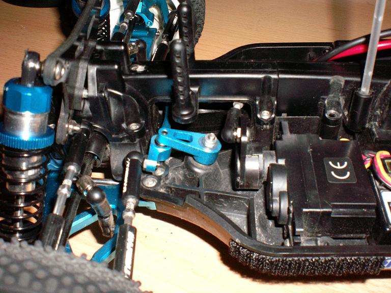

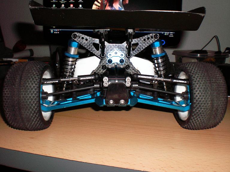

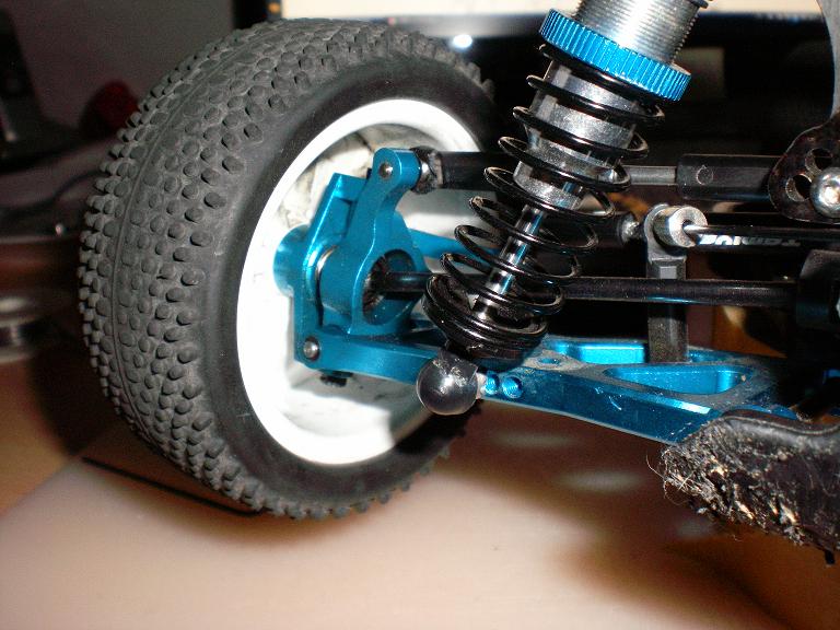

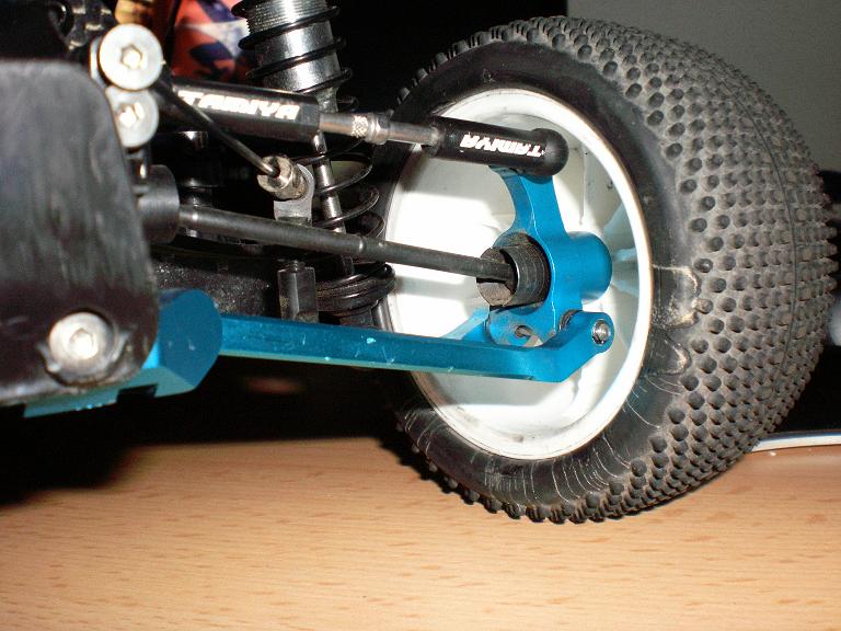

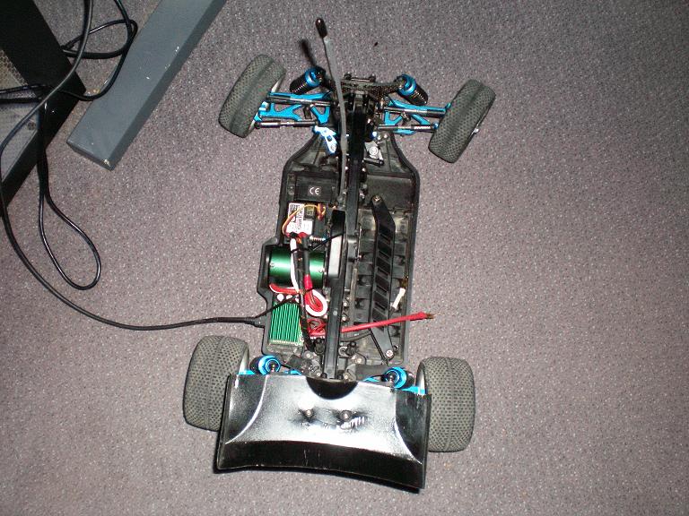

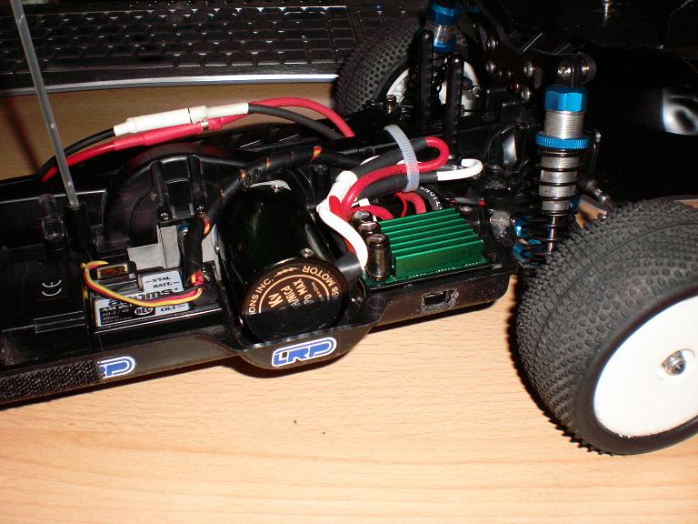

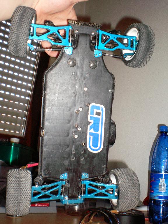

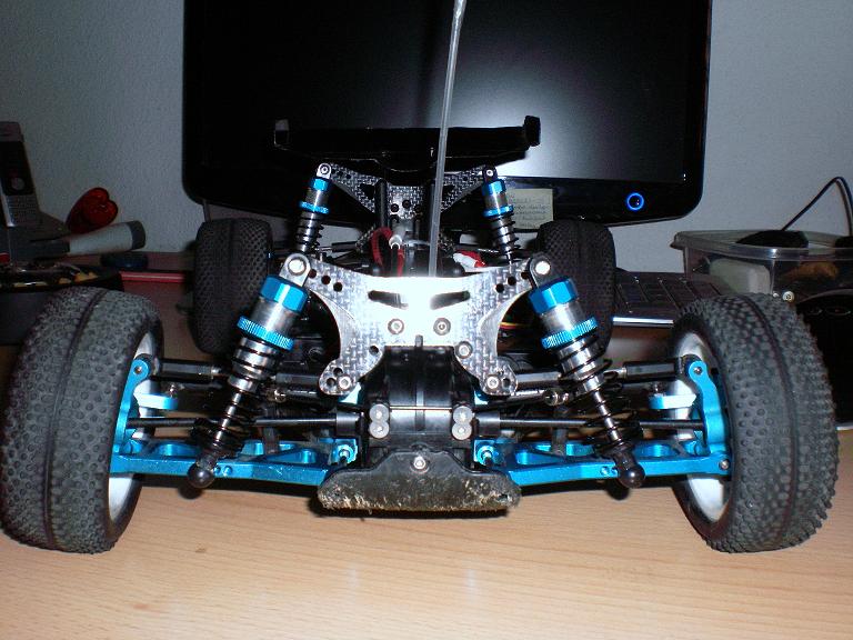

    so dann will ich auch mal meinen Durga ein wenig veräusern ^^
    Von Hinten:
    Von Vorne:
    Von Unten:
    Von Oben:
    Motor und ESC:
    Kleinere Details:
    Auto´s: Tamiya Durga, Xray NT18T
    Motor&ESC: Mamba Max Brushless System 7700kv
    Sender & Empfänger: 2,4 GHZ Acoms Hayabusa

    Na ob das ganze Alu-Zeugs man so bashtauglich ist? Confused

    also ich musste jetzt wirklich mal feststellen alleine vom gewicht her hat sich nicht viel getan waren wenn es hoch kommt 100 g aber natürlich sind diese alu´s stabieler meiner meinung nach also ich hatte gestern einen unfall bei vollgass auf einen bischen zu hochstehenden Gulli und passiert ist nichts auser das es mit am motor das vordere lagerschild rausgedrückt hat und ich jetzt ein neues lager dafür brauche ansonsten alles i.o. mit den platik teilen naja einmal dumm dagegen mit einem 17 turn motor und schon war die schwinge ab.
    also in meinen augen lohnen sich die alu´s für mich schon.

    Alu-Schwingen betrachte ich als absolut unsinnig,aus folgendem Grund:bei einem Crash bricht immer das schwächste Material.Hat man also Alu Radträger,bricht die Schwinge.Kommt nun auch noch Alu Schwingen dazu,würden normal die Schwingenhalter nachgeben.Doch wenn man auch die aus Alu hat,dann reisst es einem im scjhlimmsten Fall einfach das Zeugs zum Chassis raus.
    Deshalb würd ich niemals Schwingen aus Alu verbauen,denn wenn es dir diese verbiegt,dann sind neue angesagt.Und ich kauf lieber 10 Paar neue Kunststoffschwingen,als auch nur 5 Paar neue aus Alu.Und speziell die von 3Racing können recht gut verbiegen.Hatte solche am Durga für nur 1 Woche dran:zuerst verbogen(wieder gerichtet),dann hat es die ganze Halterung am Chassis abgerissen.
    Sieht zwar optisch schön aus,ist aber wirklich sinnlos.Das Auto wird so nicht robuster,im Gegenteil es verliert sogar ne gute Sollbruchstelle.Die meisten mir bekannten TRF 501-Piloten fahren nicht mal die Alu Radträger,sondern nur die Kunststoff.
    Aber schlussendlich bleibt es jedem selbst und seinem Geldbeutel überlassen.Ich fahr an meinen "nur" die verstärkten TRF-Schwingen und diese gehen auch bei einem 6m Flug nicht zu Bruch.Gibt ja auch Piloten von BJ4,welche auf die hinteren TRF-Schwingen zurückgriffen,da diese robuster als die von Asso zu sein scheinen.

    ich habe gelesen, dass du das mamba max 7700 drinne hast is des nit nen bisschen heftig?
