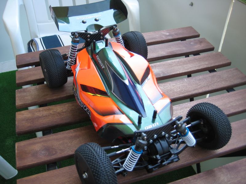

So, nun auch gleich mal ein kleiner Erfahrungsbericht meines Setups, und auch gleich eine Frage dazu.
Habe meinen Durga folgend bestückt:
- Tamiya DB01 Durgo
- Slipper (#54018)
- Servo Hitec HS6975 HB
- Motor GM Pro 9T delta
- 17er Motorritzel
- Regler GM-Genius 90 Brushless
- PC-Kabel und Software zum Regler
- Acoms Technisport Hayabusa 2,4 GHz
- Zusätzliche Inbusschrauben
Das Car geht ab wie eine Rackete. Allerdings war das nur die ersten 5 Minuten. Dannach sahen die beiden Diffs so aus:
Mich wundert es nur, dass die Riemen gehalten haben?!
Nun die Elferfrage. War der Slipper zu stark eingestellt, oder der Motor zu stark?
Die Diffs habe ich, so glaube ich, fest genug angezogen. Eben gerade so, das die Scheiben noch gleiten konnten und nicht stecken blieben.
Habt ihr Vorschläge, wo ich Tunings für obige Teile bekomme, und was ich hier verwenden soll?!

Hy,
also das sieht ja echt übel aus. Ich bin nun schon gegen 80 Akkus gefahren und meine Diffs sehen noch aus wie neu. Am Motor kann es nicht liegen, da ich mit einem 5.5 X11 und einem 8.5 SP unterwegs bin.
2 Dinge mache ich jedoch nicht wie in der Anleitung.
1. Die Diffscheiben verklebe ich nicht, sonder pappe sie nur mit Fett fest.
2. Das Diff ziehe ich bis auf block fest und löse es dann wieder etwa 1/8 umdrehungen. (Loctite für die Schraube nicht vergessen)
Mit dem Slipper musst Du etwas experimentieren. Deckel weg, Fuss davor, etwas gas und das haupzahnrad muss sich drehen bevor es die Räder tun.
Schraube etwas fester bis sich die Räder nun auch drehen, dann den Slipper wieder leicht öffnen.
Vieleicht hat jemand eine bessere Variante, doch bei mir hat es bis jetzt bestens so funktioniert. |

Diff`s zu lose!!!!!!
Tuning gibts dafür nicht. Nur andere Diff-Kugeln. Die helfen dann aber auch nicht.
Meine Erfahrung: Diff voll anziehen. 1/8 Umdrehung lösen. 1 Akku vosichtig fahren. Diff nachstellen. Bei mehrmaliger einstellerei oder Wartung, IMMER eine neue Mutter verwenden. Evtl. ein bisschen Schraubensicherungslack.
Ansonsten löst sich das Diff beim fahren und schmilzt.

O.k. die Diffs hatte ich nicht voll angeknallt. Habs versucht, aber dann dreht sich gar nichts mehr?! Laut Beschreibung sollte es doch noch leichtgängig sein...
Die Diffscheiben hatte ich verklebt, das ist wohl war...
Habt ihr eine Adresse, bei der ich recht rasch, zwei neue Diffs herbekommen kann?
Dann nochmal von vorne!

@ Ping: Bei einem Kugeldifferenzial sollen sich nur die Ausgänge gegenläufig zueinander drehen lassen. Wenn du das Riemenrad bei blockierten Differenzialausgängen drehen kannst ist es definitiv zu locker. Dann rutschen nämlich die Differenzialkugeln auf den Differenzialscheiben und erzeugen so Wärme. ABER es gibt Unterschiede wie stark die Differenzialkugeln "gequetscht" werden, das heißt wie leicht sich die Differenzialausgänge zueinander drehen lassen.
Bei deinem Differenzial sind die Differenzialkugeln definitiv durch gerutscht und haben so das Riemenrad geschmolzen.
Und wie schon geschrieben immer Schraubensicherungslack verwenden damit sie die Mutter nicht löst, was das Differenzial wieder lockern würde.

@Minaul:
Bin mir ziehmlich sicher, es so eingestellt zu haben!
Den Schraubensicherungslack hatte ich allerdings nicht drauf, da es doch eine Stopmutter war. Aber vielleicht hat die nachgegeben... _________________ Meine Garage:

Kugeldifferenziale einstellen ist mit Sicherheit nicht leicht. Ich hab meine auch nicht mit Schraubensicherungslack gesichert und sie halten (okay, ich hab auch nur einen 9,5er Motor mir 16er Ritzel drinnen drinnen). Bei mir ist allerdings auch der Slipper noch ziemlich locker weil ich ihn mit den original Tamiya Slipperpads nicht ordentlich fest bekomme (neue sind bestellt).
Ich denke mal, dass der meine Differenziale ordentlich schont.
Nach einem Schmiermangel schauen deine Differenziale auch nicht aus. Vielleicht ist ein Steinchen oder Sand rein gekommen und hat es blockiert.
