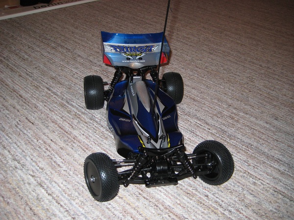

Hallo hab mir auch einen Durga zugelegt hier ein kleines Bild.

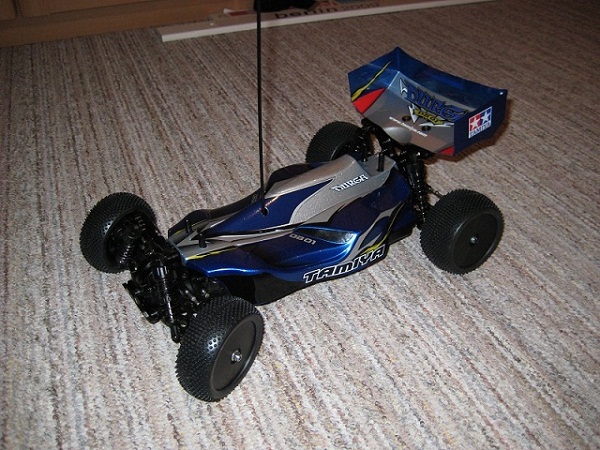

Noch ein Bildchen.
