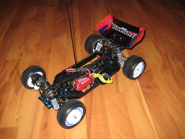

    Also erstmal zu den Diffs ich hab die Schraube mit gefühl und sorgfalt angezogen und ein verkanten des Inbusschlüssels vermieden in dem ich mir einfach hochwertige T-Inbusschlüssel gekauft habe. Mit diesen Schlüssel kann man die Diffs perfekt anziehen und muss nicht mit dem Tamiya Minischlüssel arbeiten. Dann sollte es keine Probleme geben. So nun aber zu Punkt 2 mein Baldre ist fertig mit LMT 1920_8 und Kontronik JIVE Regler läuft super in der Wohnung außen fahrt noch nicht möglich zuviel Schnee. Und hier nun ein Bild.

    BeitragVerfasst am: 14.02.2010, 21:32 •   Titel:
    bekommst du die Karosse ohne Porbleme drauf??
    DIe Kabel am Motor scheinen so als ob sie sehr weit nach aussen stehen

    BeitragVerfasst am: 14.02.2010, 21:35 •   Titel:
    Kabel sind schon abgeändert Karo geht drauf. LIPO wird noch kommen...
