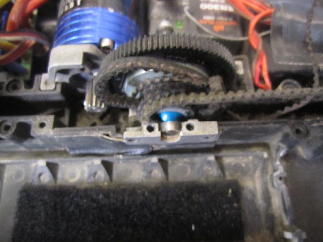

Ich habe auch mal wieder was neues zu berichten (nach ein paar Diffs Schäden, Querlenkerbrüchen und einem gefressenem Zahnriemen (Bild unten) ):

Und hier noch der defekte Zahnriemen:
