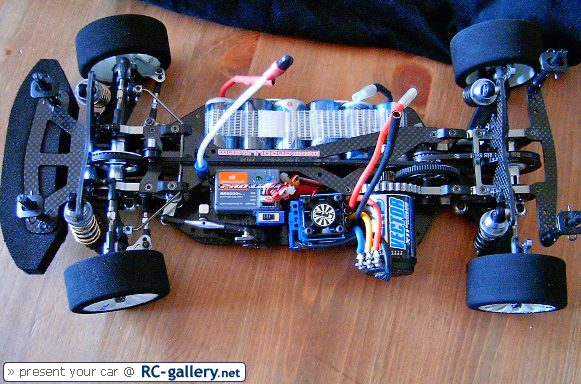

    Boris
    Anmeldedatum: 04.06.2008
    Beiträge: 37
    Wohnort: Hamburg
    BeitragVerfasst am: 12.07.2008, 09:32    Titel:
    Juhu und guten morgen Smile
    Also nochmal ^^
    Das kabel zum Akku , war von vornerein schon steif bevor ich überhaupt den Lötkolben ausgepackt habe Wink
    Also schiebt mich nicht alles in die Schuhe *g*
    Hab nun neue Kabel und gleich gehts weiter Smile
    Heute zur Abwechslung auch mal ohne kopfschmerzen....
    ich poste mal nen pic wenn ich fertig bin.
    Danke erstmal Euch allen . bzw. aaron und chiemei -.-
    Grüße aus Hamburg
    Boris
    EDIT :
    Anbei ein pic wie es momentan ausschaut .
    Slipper liegt hier und wird gleich verbaut, irgendwelche tipps ?
    Die angegebenen 3 mm Gewinde Überstand sollen wohl recht lose sein ?
