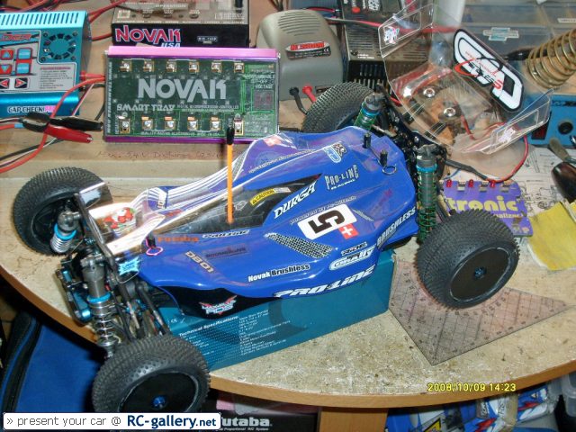

    Soheute kamen endlich der Vortex 13,5T und das Bravo Wing Set von Azarashi an.Qualitativ ist der Spoiler ähnlich dick/fest wie jener von JConcepts,also fester als der von Tamiya.Das ausschneiden kann dementsprechend recht mühsam sein,sollte man keine spezielle Lexanschere haben.Und ganz speziell das Loch beim Frontspoiler sollte man vorsichtig machen.
    Bei der Montage muss man sich einfach zu einer fixen Dämpferposition entschliessen,da man den Frontspoiler mit den selben Schrauben wie die Dämpfer befestigt.Will man nun aber wie an der Dämpferbrücke für jede Position ein Loch machen,leidet die Stabilität extrem darunter und es kann schneller einreissen.Hab ausserdem noch je zwei Winglets aus den Lexanresten gemacht.
    Das Fahrverhalten konnte leider bis jetzt nur auf einem sehr engen und flachen Kurs getestet werden,ist aber überzeugend.Die Lenkung reagiert jetzt noch etwas giftiger und leicht nervös,was mir persönlich sehr gefällt(ganzes Setup ist darauf ausgelegt.Man kann also viel direkter einlenken,ohne dass einem gleich die Front wegrutscht.Ich persönlich mag es sehr,wenn mein Fahrzeug auf jede noch so kleine Lenkbewegung reagiert Smile
    Auf den Bildern sind die beiden Wings leider etwas schwer zu erkennen,da ich meine Spoiler nie lackiere.Lackierte Spoiler gefallen mir nicht so,da sie einfach schon nach ein paar Überschlägen hässlich aussehen(wenn Farbe abplatzt oder Kratzer drauf sind).Man sollte sie aber trotzdem gut sehen können Wink

    Schaut wirklich gut aus!
    Könntest du mir eine Quelle für die Wings mal per pn schicken?
    Was für ein Gitter nutzt du für die Lüftungsöffnungen?
    Sieht nach Dratgeflecht aus?
    Wie befestigst du das an der Karo?
    Doppelseitiges Klebeband?

    Ist ganz normales Fliegengitter.Und nein,wird nicht mit Klebeband befestigt,sondern mit speziellem Thermotape aus dem Nitro-Bereich.Dieses schützt die Karosse im Bereich Motor vor Wärme.

    Sehr gut Wink
    Dann werde ich meine Baldre Karo ensprechend ausschneiden wenn ich sie fertig mache.

    Von der Seite sieht es übrigens absolut hässlich aus!Würde man vom Frontspoiler eine imaginäre Linie ziehen,würde sie exakt bis zum Rand des Heckspoilers reichen(was auch logisch ist).Aber optisch zerstört es fast bisschen das coole Aussehen vom Durga.Sieht irgendwie aus,also ob dort etwas vergessen wurde Smile
