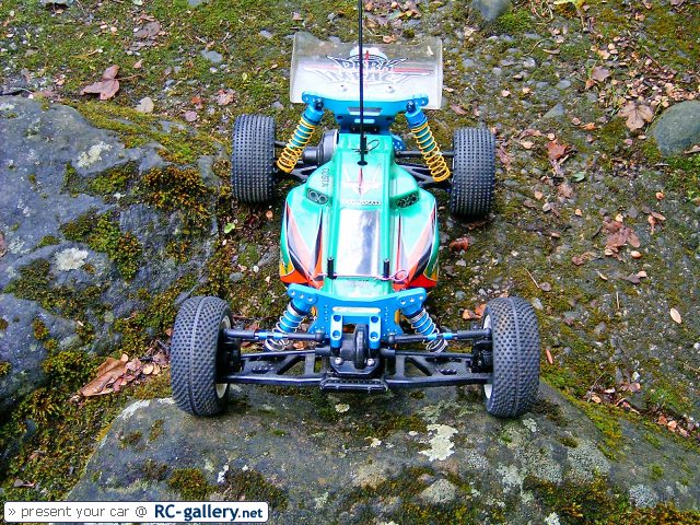

    Hier noch ein Bild meines DF-03 vor der fatalen Ausfahrt. Da sah er noch gut aus, 20min später hatte er keine Getriebedeckel mehr und auch die unteren Teile waren von den ausgerissenen Schrauben kaputt. Hatte dafür aber nen irren 25m weiten und 5m hohen Flug über ne 2,5m hohe Rampe Smile War geil anzusehen während er flog, aber nach der Landung nicht mehr Sad
