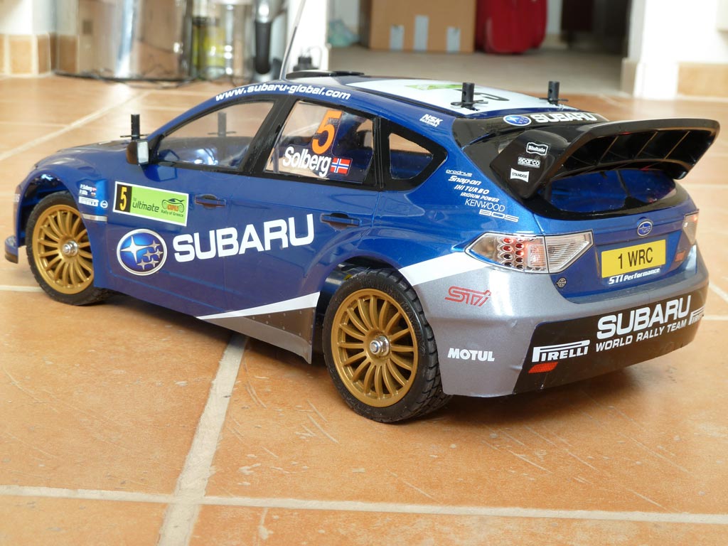

Letzte Woche als ich mit meinem Sohn an einem verregnetem Tag so durch die "essentiellen" Geschäfte streunte war es mal wieder an der Zeit etwas neues zu basteln. In der Endauswahl eine Tamiya Lunchbox oder der Subaru. Sohnemann entschied ... und so wurde es der Subaru.

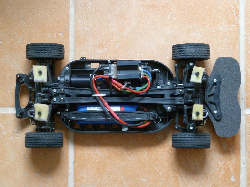

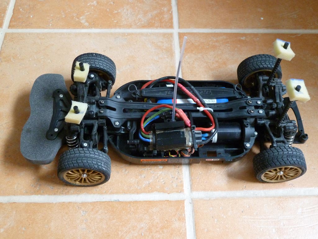

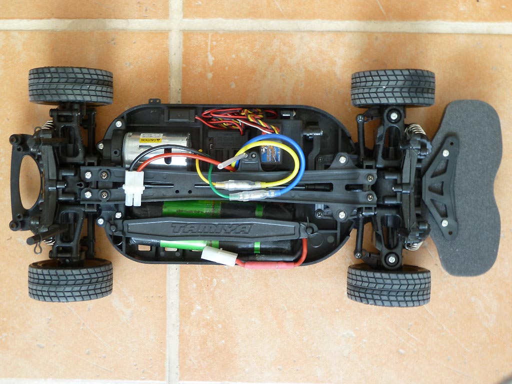

An einem Abend wurde das Chassis fertiggestellt.
Verbaut wurde die Baukasten Blechbüchse, der Baukasten Regler, ein Hitec 645 Servo (1:8er Überbleibsel), ein günstiger China Empfänger und als Energiespender ein einfacher 200gr Konion 2s2p 2200mAh Lion Akku. Da mir die Reifen ohne Einlage auf den Felgen "suspekt" vorkamen, habe ich aus einer 1cm hohen Schaumstoffmatte 4 je 180mm Streifen mit 25mm Breite geschnitten und so die Reifen ausgefüllt und auf die Felgen geklebt. Das fühlte sich dann schon besser an. Sonst ist alles Baukasten Ausführung inklusive meiner 2 Lieblinge: Friktionsdämpfer (warum verbauen die noch so einen Schrott?) und Plastiklager (dass es die noch gibt!?). Aufbau ging recht zügig ... die kleine Kreuzschrauben ins "Plastik" reinzuschrauben ist etwas mühsam.

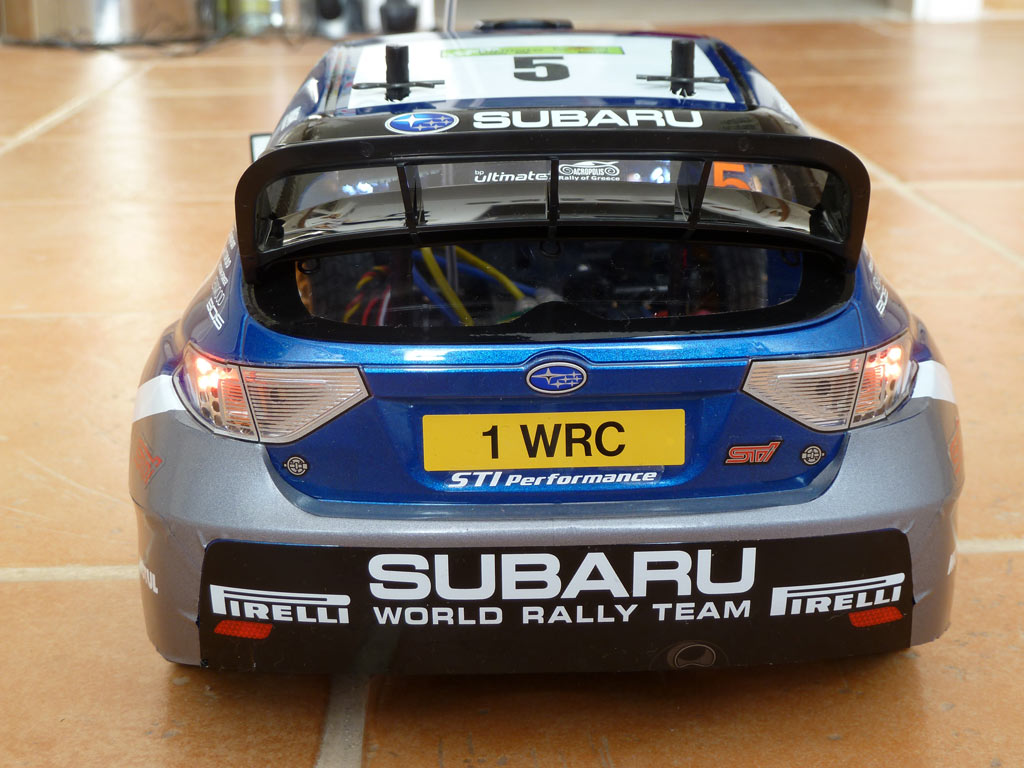

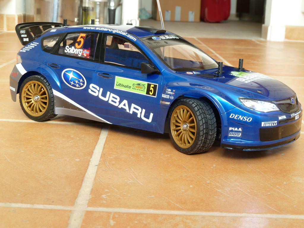

Am 2ten Abend war die Karo dran (das Highlight ... warum Tamiya so schöne Karos nicht als 1:8er rausbringt, zum weinen ... eine Marktlücke). Zunächst wurden die Fenster und Leuchten abgeklebt, dann mit Tamiya Metallic Blau die Karo besprüht. Eine schöne Farbe ... Danach wurde die Karo mit über 100 Sticker beklebt. Eine wahrlich abendfüllende Tätigkeit.

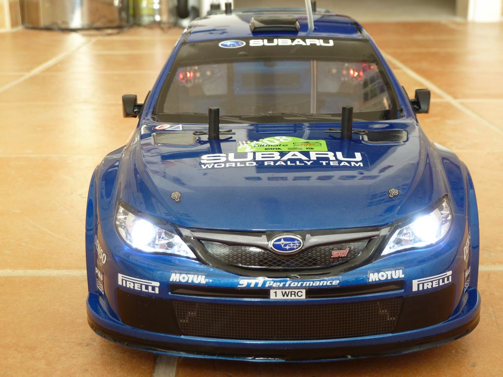

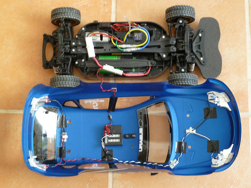

Am 3ten Abend wurden dann die Karoanbauteile (Spoiler, Spiegeln ...)montiert. Als letzte Tätigkeit wurden die 2 weissen und die 2 roten LEDs an die wirklich schön ausgeführten Reflektoren verschraubt. Diese wurden dann mit der Karo verklebt inkl der Lichteinheit (alles im Baukasten dabei).
Das schaut dann so aus
Nun die Bilder der sehr netten Rallykaro
Angeschafft wurde der Wagen als Art Pacemaker für meinen Sohn wenn er auf seinem Plastiklaster oder Rad unterwegs ist. Die erste Ausfahrt aus Asphalt hat der WRC hinter sich. Fährt sich sehr vorhersehbar quasi neutral. Griplevel auf Vorder- und Hinterachse quasi ident. Schiebt etwas über die Vorderachse und Hinterachse bricht bei Provozierung leicht aus, aber angenehm kontrollierbar. Das Chassis bringt sicher noch mehr Power auf die Straße (Wenn es mich mal Jucken sollte kann ich den Jazz 80 Regler, den Neu 1110 2.5D (3350kv) Motor an 3s Lipo verbauen ... diese Kombo war schon im DT01 Chassis unfahrbar). Das hopeln bei Wellen wird sobald die bestellten Öldrucksämpfer geliefert werden hoffentlich auch bald der Vergangenhet angehören. Mit der Lieferung sollten dann auch "normale" Kugellager eintrudeln.

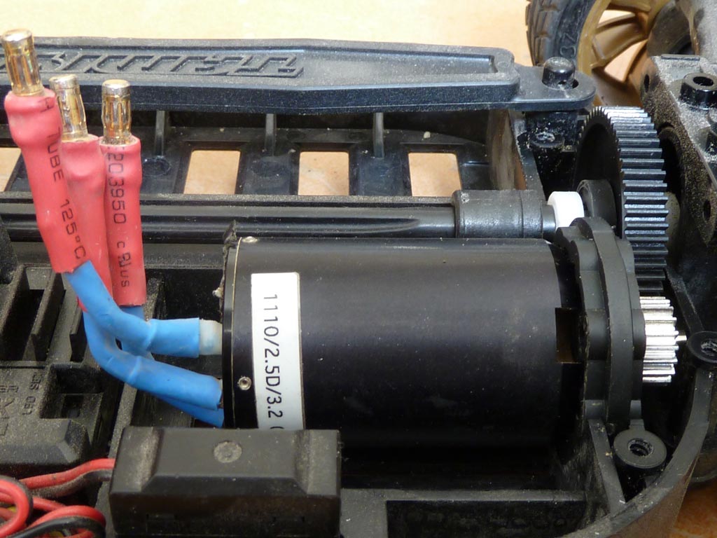

Habe es auch nicht sein lassen können und habe mehr "Power" eingebaut.
Ua. In Form von einem putzigen Neu 1110/2.5D Motor (Von der Größe vergleichbar mit einem 380er Bürstenmotor). Hier im Bild mit dem Baukasten 540er.
Das das Lochmaß entsprechend kleiner ist half eine schnelle Modifikation vom original Motorhalter.
Hier eingebaut mit 19er Ritzel und 61er HZ. Schön zu sehen noch die Plastiklager. Ua. das eine (Hinter dem Zahnrad), dass sich nach ein paar Gasstößen auflöste und mit dem HZ verschmolz
Da mein Sohn schon ungeduldig wurde, wurde der Regler (ein Kontronik Jazz 80) nur mehr per Kabelbinder schnell fixiert.
Strom kommt aus einem Hyperion 3s 2200mAh 35C Akku.
Nachdem überall der Austausch der Mittelwelle gg eine Aluversion empfohlen wird, verstand ich nach einem ersten Gasstoss auch sogleich warum. Diese fing an zu schlingern und am Chassis anzuschlagen. Pfeiff drauf. Trotzdem mußte ich die Kombo mal auf Asphalt testen. Das war schon eher nach meinem Geschmack. Geschätzte 60-65km/h dürften es gewesen sein (bei dem kleinen Maßstab tue ich mir noch schwer beim Einschätzen). Das Vergnügen währte nur kurz, denn bei einem kräftigem Gasstoß bremste der Wagen sich überdurchschnitlich ein und schien nur noch mit angezogener Handbremse zu fahren und dass begleitet mit furchtbarem Zahradgekreische.
Beim Auseinanderbau bestätigte sich mein Eindruck. Das Ritzel hatte das HZ "aufgefressen". Dachte zunächst gut der minimalistische Motorhalter sei Schuld und evtt war das Ritzel zu weit vom HZ entfernt. Nach zerlegen der hinteren Achse zeigte sich aber der wahre schuldige. Das Plastiklager hinter dem HZ hatte sich zerlegt und sich etwas mit dem HZ verschmolzen ... woraufhin das HZ vom Ritzel wegwandern konnte.
Mittlerweile sind Kugellager und Ölis verbaut. Neue HZs (55, 58, 61) + 22/23er Ritzel + Aluwelle sind am Weg. Sobald diese verbaut sind geht es auch hier weiter.
Leistungsmässig hat der Motor keine Probleme mit dem Chassis. Die Temperatur wird noch spannend nach einer Akkuladung. Abgesehen vom Regler sind Motor und Akku Leichtgewichte. Thermisch denke ich daher werde ich ua auch wegen den Übersetzungsmöglichkeiten keine Probs bekommen. |
