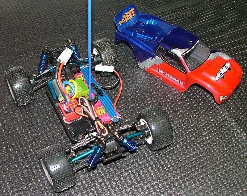

    Ich möchte euch mal meinen neuen Liebling vorstellen.
    Team Associated RC 18 FT mit Graupner Speed 300, Nosram Hawk Reverse, Hitec HS 56 Carbide, GP 1100.
    Der Empfänger ist mittlerweile an einer anderen Position und Goldstecker sind auch schon drauf.
    Mehr Infos mit Fahrbericht kommen wenn ich meinen Testbericht fertig habe.
    Alex

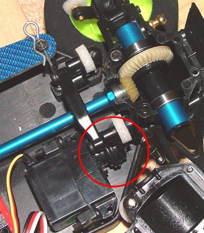

    Wie sieht es bei Euch mit der Lenkung aus, funktioniert die Ordentlich?Servosaver?
    [VERBORGEN]
    alex73
    Anmeldedatum: 03.06.2004
    Beiträge: 445
    BeitragVerfasst am: 23.07.2005, 00:06    Titel: Re: Team Associated RC18T FT und RC18B FT
    Servosaver ist viel zu weich. Entweder mit Kabelbinder oder besser mit O-Ringen verstärken.

    Anbei ein Foto des Servosavers mit O-Ringen steifer gemacht:

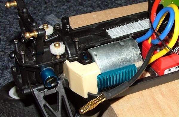

    Gibt wieder was NEUES:
    Ein "Gear Protector", Eigenbau eines Kollegen.
