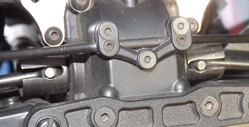

An meinem Wagen sind die hinteren beiden Outdrives vom Knochen arg durchgenudelt, und der Triebling- ohnehin unterdimensioniert- wird nur durch die Madenschraube festgehalten. Ist die durch, ist der Vortrieb in schöner Regelmäßigkeit hin.
Und der Servosafer(!)? Safet nicht, klemmt stattdessen immer noch wie Sau. Hat's neulich die komplette Empfänger/Servoeinheit weggerissen.
Das Material des Servosafer ist zu weich, und die Verschränkung der Ober/Unterteile zu stark, dazu die Feder zu hart.

Der Wagen fährt sich großartig, was ich nicht bestritten habe. Und das mit
35.000 cps. im Mitteldiff, der einzige Verschleiß derzeit sind die erwähnten
Outdrives. [Abgesehen von dem ätzenden Servosafer..
Und dein T8Te hat an dem Triebling jeweils einen CVC, meiner dagegen einen Knochen, bei der Verschränkung Vorne- der Mitnehmer wird von der Madenschraube gehalten, und das nur zu 3/4. Muss an der Stelle wohl upgraden auf CVD.]
