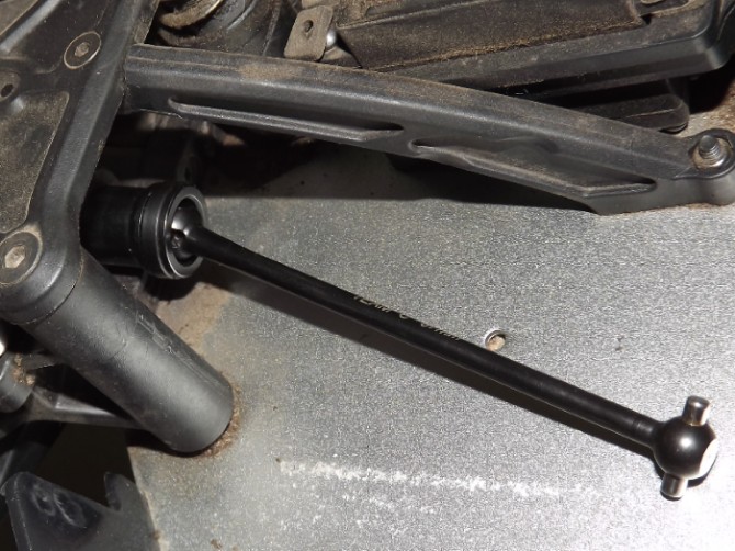

Soo, der Tr8Te geht mehr und mehr in Richtung T8te. Der von mir bemängelte Knochen am vorderen Diffeingang ist einem CVD gewichen.
Gab zwei Optionen; den Leichtgewichtigen Tunig-CVD, oder den T8te CVD.
Die Vernunft hat sich für das letztere Entschieden, 40€ für das Tuning-Teil ist recht happig.
Der Antrieb läuft nun wesentlich leichter, leiser und runder.
Am Heck dagegen bleibt alles beim alten, der (sehr lange) Knochen überträgt die Kraft vom CenterDiff zuverlässig an die hintere Diffbox, ohne sich dabei zu verwinden, wie ich anfänglich vermutete..
Die Standart-Verschleißteile sind insgesamt günstig und von guter Qualität.
Wobei die Tr-Knochen ziemlich weich sind, immerhin lassen sie sich, wenn die krumm werden, einfach wieder gerade biegen.
Auch die fragil anmutende Lenkung hat sich derweil bewiesen, das Spiel ist nicht viel größer geworden, was daran liegen mag, das ich bessere Kugelpfannen implantiert habe.
Der Antriebstrang läuft übrigens immer noch verhältnismäßig leise.
Nach über 60 Zyklen -mit dem 2360KV Feigao- unter verschiedensten Streckenbedingungen hat lediglich die Karo und die hinteren Outdrives gelitten.
Der bisher einzig reinrassige 1:8 Bruhless-Truggy fährt sich um so leichter, je mehr das Vertrauen in die Technik wächst.
Der CVD im Bild>sollten alle Tr8tr upgraden.
