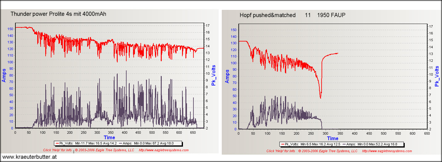

    Hi...
    Heute hab ich mal - nach über einem Jahr reiner Lipoly-Fliegerei - wiedermal
    einen Nimh-Akku verwendet um mal zu vergleichen.
    Vorweg: man gewöhnt sich dermassen an die Leistung der Lipos, dass man ganz
    erstaunt ist wieviel weniger eigentlich bei NiMh da ist..
    die verglichenen Akkus:
    Lipo: 1 Jahr alter Thunderpower Prolite 4s2p 4000mAh
    Gewicht (inkl. Schrumpfschlauch, Kabel, STecker, Balancerkabel): 360g
    NiMh: 2 Jahre alter Hopf pushed&matched 11 Zeller 1950 FAUP (1950mah)
    Gewicht (inkl. Schrumpfschlauch, Stecker, Kabel): 450g
    Zyklenzahl: beide ca. 30 Zyklen
    Pflege: beide Akkus wurden über den Winter nicht gepflegt..
    der Lipoly wurde im Frühjahr einfach verwendet
    der NiMh 2mal formiert
    so.. hier nun die Diagramme:
    (schlecht zu lesen ? --> HIER etwas grösser)
    und hier noch ein Diagramm über die Leistung:
    Interpretation:
    Flugzeit:
    Lipo: 10min hart mit viel Leistung geflogen -->
    entnommene mah: 3400mAh -> noch 600mAh Rest
    NiMh: 3,5min geflogen - davon 2,5min mit etwas Leistung, danach nur noch schweben --> Akku KOMPLETT leer
    entnommene mah: 1600mah -> NULL Rest
    Leistung:
    Lipo: ein Peak mit 1044Watt dabei (bei 1600g Abfluggewicht ist das schon was *gg*) - ansonsten im schnitt um die 850Watt
    Nimh: im Schnitt um die 550Watt
    Kosten:
    Lipo: für die 4s2p 160 Euro bezahlt (für 4000mAh)
    NiMh: für die 11 Faup ca. 80 Euro bezahlt (für 1950mAh - in Realtität eher 1700-1800mah)
    Handling:
    Lipo: irgendwann laden
    nach dem Fliegen 5min Kühlen und dann gleich wieder laden (mit 5,5A Strom)
    NiMh; laden vor dem Fliegen
    beim Laden mit 3A wurden sie heute so heiss, dass ich sie eine weile liegen hab lassen bevor ich damit geflogen bin
    Nach dem Fliegen waren sie brenn heiss.. längere Kühlphase war nötig bevor wieder an ein Laden gedacht werden konnte (wobei: bei solchen Belastungen sollte man die NiMh eh nur 1-2 mal täglich verwenden)
    noch zu erwartende Lebensdauer:
    ich glaub nicht dass die NiMh noch lange halten werden - vor allem auch weil ich im Winter keine Pflege ihr zukommen hab lassen
    Lipo: ich fordere diese von der Technik doch schon veralteten Zellen doch ziemlich - denke aber dass ich sicher noch 80-100 Zyklen rauskriegen werden
    Resüme:
    meine NiMh sind schwerer
    meine NiMh kann ich nur mit max. 3A laden (dann sind sie aber recht heiß)
    meine NiMh bringen gerademal 2-3min lang spass in der Luft
    meine NiMh sind nach dem Fliegen brenn heiß (alt werden sie so nicht)
    meine Lipo sind leichter
    meine Lipo kann ich auch mit 5A laden und sofort nach Laden (oder 3 Wochen später) benutzen
    Meine Lipo bringen 10min mechtig Dampf und Spass und es bleiben noch Reserven drni
    meine Lipo sind nach dem Fliegen gut warm, in 5min wieder runtergekühlt
    meine Lipo brauchen keine Pflege
    und Schluss endlich: meine Lipo sind wohl billiger als meine NiMh
    (vom Kosten/Spass-Faktor gar nicht gesprochen)
    Resüme Zwei:
    ich werd mir ein paar Nicd und Nimh behalten..
    immer wenn ich glaube dass ich zu wenig Leistung habe flieg ich dann mal wieder einen solchen Pack *gg*
    ps.: mit den neuen Xcell-Zellen die ich mir bestellt habe sind nochmal 50% mehr Leistung als mit meinem Prolites möglich

    schau: vergleich mal dieses Diagramm mit dem von mir weiter oben
    und dann mit den NiMh (die sind gleich schwer wie die 5s Lipo hier auf diesem Diagramm)

    Hmm....
    Das gibt mir zu denken...
    Und zeigt ziemlich deutlich, was diese Akkus so mitmachen müssen! Und wenn dann noch deine Schätzung bezüglich der Lebensdauer einigermaßen hinhaut, hast du mich glaub ich auch von diesen Akkus überzeugt.
    Rotkehlchen
    Anmeldedatum: 25.12.2005
    Beiträge: 232
    Wohnort: Aachen
    BeitragVerfasst am: 26.06.2006, 22:58    Titel: Re: Test: Lipo vs. NiMh
    Also, wenn ich ganz simpel bei den Xcell von 5s auf 4s runterrechne, komme ich bei der Leerlaufspannung auf ähnliche Werte.
    Allerdings kracht die Spannung (etwa in der Mitte der Entladekurve) bei den Prolite auf 11,7 runter, und die Spannung der Xcell umgerechnet nur auf 12,9.
    Ich denke, das dürftest du spüren. Zumal die Xcells ja auch noch höheren Strömen ausgeliefert waren.
    Ich glaube, die NiMh-Kurve brauch ich nicht umrechnen...
