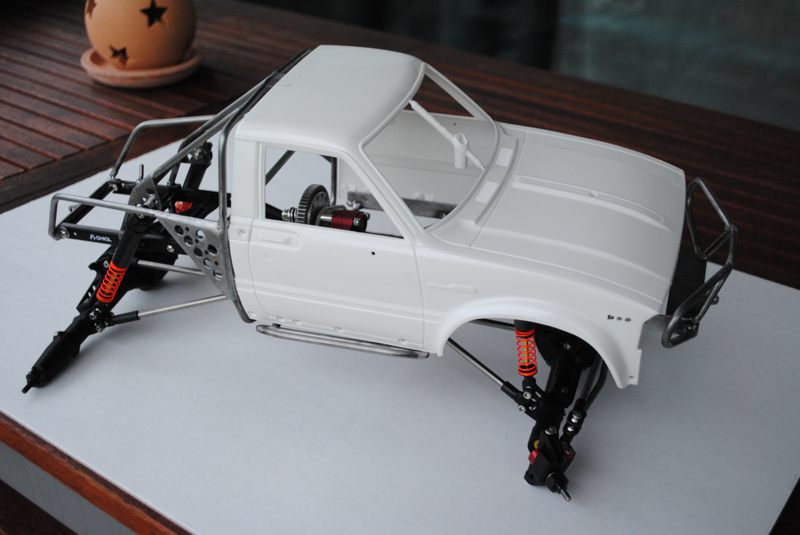

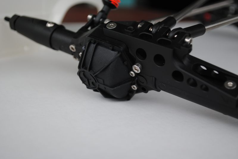

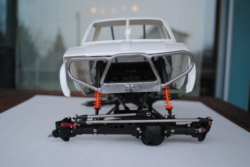

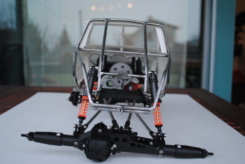

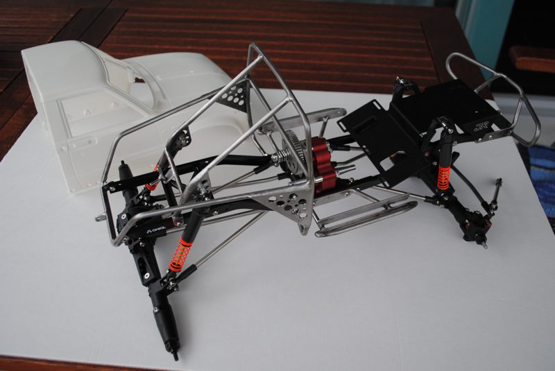

    Als ich gestern aufgestanden bin, hatte ich ja noch keine Ahnung dass ich schon am Nachmittag stolzer Besitzer einer "Edelbaustelle" sein sollte. Geht manchmal schnell, und etwas unerwartetes fällt einem in den Schoss. Ich durfte ein angefangenes Projekt eines Kollegen übernehmen, der beschlossen hat das RC Hobby an den Nagel zu hängen. Und bereits heute Mittag fand im Rahmen eines festlichen Essens im Gourmethaus McDonald die feierliche Übergabe statt Razz
    In kurze Worte gefasst, wird das ein SCX10 Chassis auf Wraith Achsen, gespickt mit Tuning das es nur so knallt. Eingefangen von einem Custom-Cage und der wunderschönen Hilux Front. Mehr geht fast nicht mehr.
    Folgende Teile bilden die Basis von Excalibur …

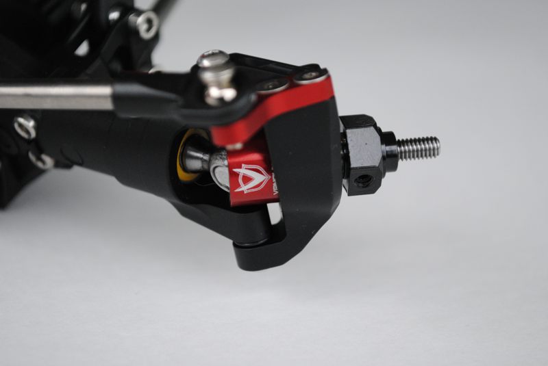

    Die Achsen:
    - Achsgehäuse Axial Wraith
    - Wraith Kit VP
    - Locker VP
    - CVD vorne und hinten
    - Kugellager AVID spez.
    - Bever Zanräder gehärtet
    - Robinson Diff Lock
    - Radmitnehmer Axial
    - Lenkgestänge VP
    - Linkbefestigung VP
    - Dämpferbefestigung VP
    - Servoplatte Axial
    - Servobesfestigung Alu

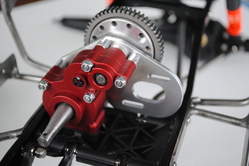

    Das Getriebe:
    - SuperShafty "Bomb Proof" Transmission
    Das Chassis:
    - Scx10 Chassis Kit
    - MG200 Designs Hilux bolt on kit
    - Jevne Racing Batterieplate
    - Lundford Titanium Links
    Die Karosserie:
    - Hilux Body
    Die Dämpfer:
    - Traxxas Big Bore
    Zur Fertigstellung fehlen also noch Räder und Reifen, die Drifeshafts, die Elektronik, eine Winde sowie alles was sich um Aufbau und Lackierung des Hilux Bodys dreht.
    Die geplante Elektronik:
    - eingegossener Holmes Hobbies TorqueMaster BR-XL
    - Motor aus der RCBM Motorenschmiede
    - Hitec Servo 7954SH über CC-BEC direkt am LIPO
    - Spektrum SR300
    - Winde noch offen
    Hier mal ein paar Bilder vom aktuellen Stand. Wenn‘s weiter geht werde ich in gewohnter Manier berichten …
    … to be continued …

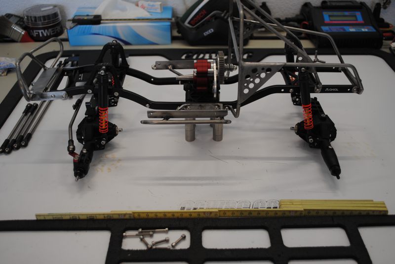

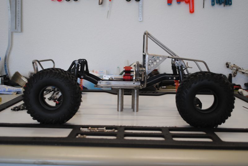

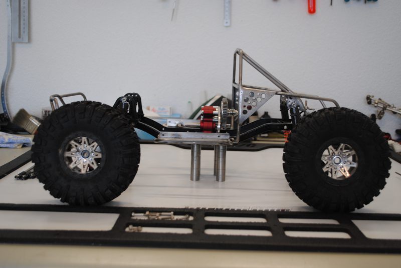

    Die Links waren ja erst provisorisch montiert. So wie sie montiert waren, hätte das einen Radstand von ca. 360mm gegeben. Mehr als der Wraith. Ich hab das nun mal auf 330mm eingestellt ... finde ich nicht so schlecht.
    Bodenfreit Skidplate - Achsmitte wäre so 60mm mit diesen Dämpfern ... etwas gar viel ...
    Voilà ... erst ohne Räder, dann mit 1.9er und zum Schluss mit 2.2er
    ... to be continued ...
