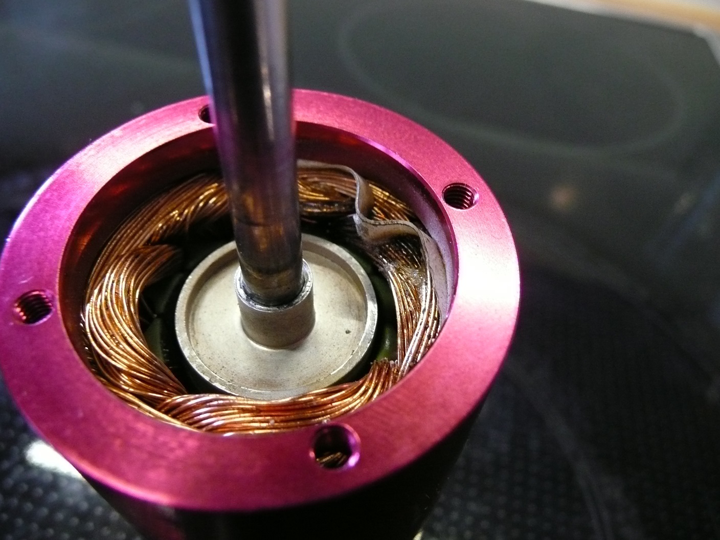

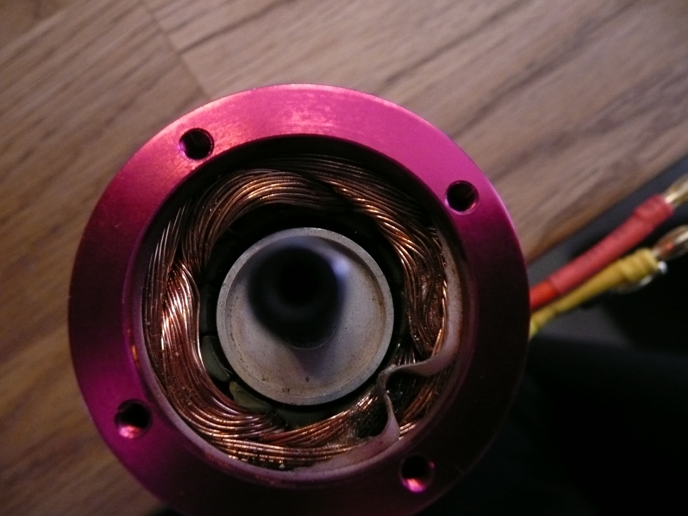

heute den ersten, großen Defekt am Thunder Tiger!
Motor ist defekt. Spule durchgebrannt
Sollte ich den Motor von Thunder Tiger ersetzt bekommen, kommt der natürlich wieder rein. Wenn nicht, welchen Motor würdet Ihr mir empfehlen? Sollte natürlich an den ACE 150 Regler passen.

Also den Motor solltest du ersetzt bekommen, wenn du nen neuen hast, würde ich dir eher nen ersatz empfehlen, weil die Ripper eher eine begrenzte lebensdauer haben- ausnahmen bestätigen hier die regel.

der Ripper hält schon... aber er wird hald etwas warm genauso wie andere Motoren auch... bei nem 150A Regler auch nicht verwunderlich.
da ist es einfach ne Frage der Übersetzung bzw. Untersetzung und somit also vorallem ein Problem der Kühlung.
Die meisten merken nämlich nicht, dass sie ihre Motoren dauerhaft bei 75-80Grad betreiben (oder unbemerkt noch höher) und das geht nunmal auf die Lager.
Dazu kommt das es 2 Versionen des gleichen 2200kv Rippers gibt.
Wobei man den Unterschied nur schwer sieht wenn man nicht beide vor Augen hat.
6S ist übrigens kein Problem, sondern ne Frage der Anwendung/Setup/Strecke und vor allem des Gasfingers  _________________ Hier könnte Ihre Werbung stehen |

du solltest einmal überlegen, warum dir der Motor verglüht ist. Die Ripper/Leopard sind einigermaßen solide Motoren und machen nicht sofort die Grätsche.
Wenn du auf 6s gehen willst, was bei einem Monster sicher von Vorteil ist, dann muss der Motor ins Konzept passen. Also etwas mit 1400-1700 kv circa, aber irgendwie gerät diese Tatsache wohl in Vergessenheit... höhere Spannung und passender Motor senkt die Ströme und schont die Elektronik, i.d.R. mit Zugewinn im Drehmoment (an sich nix Neues).
Ein Turnigy/Leopard 4082 Motor ist sichern nicht eine Ausgeburt an Rafinesse, was die Verarbeitung angeht, aber bezahlbar und ok, und hat es leicht mit der höheren Masse von Monstern (schwere Reifen z.B.). Oder halt vergleichbare Motoren (TP u.a.), gibt ja genug (sofern so einer rein passt).
Sicher geht ein 2000er Motor an 6s irgendwie, aber kann man das ausreichend kurz übersetzen, und ist das sinnvoll? Dein Motor hat zuviel Strom gezogen (Motor falsch übersetzt, irgendwas hat geklemmt) daher der Defekt. Vermutlich nicht Schuld vom Ripper...
Rund 80 Grad C. auf Dauer sind für die heutigen Motoren kein Problem. Auch deutlich höhere Temperaturen sind möglich, die Tenshock können da recht viel ab (bzw. müssen sie), allerdings auch hier die Frage, ist soviel Verlustleistung (100 Grad+) auf Dauer erstrebenswert (Fahrzeit?).

Die Kombo im E/MTA gibts ab Werk und ist bei 6S mit den 2000kv leider nicht optimal ohne Zusatzkuehlung... das schnelle Ritzel kannst du gleich vergessen solang du keine Aktivkuehlung dran hast und selbst dann ists ohne Kuehlkoerper grenzwertig.
weiteres gibts auch 2 verschiedene Ripper 2000 Motoren, die alten und die neuen, wobei die neuen einen Cooleren Eindruck machen, bei selber Last.
mit optimierungen der Kuehlung ist es aber machbar und auch standfest hinzubekommen.
