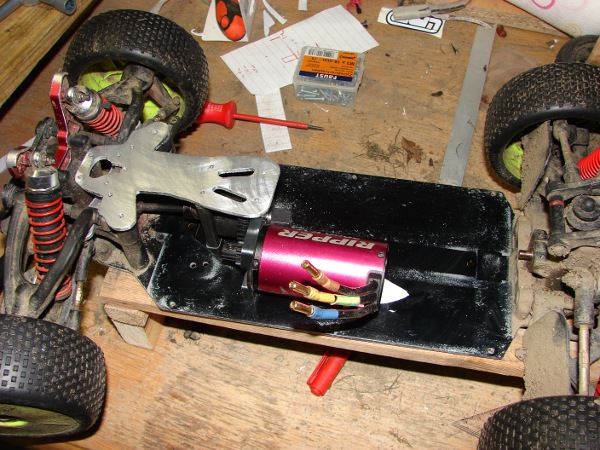

    Hier mal die ersten Bilder vom Umbau:
    (lasst euch nicht davon irritieren, dass der Käfig noch drauf ist, das Mitteldiff steht direkt auf der Chassisplatte, von daher spielt das im Moment noch keine Rolle)

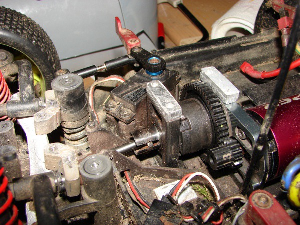

    Da der Mitteldiffblock um 5,6mm tiefer liegt als die Teile unter der Lenkungsplatte, muss dieser Unterschied natürlich ausgeglichen werden:
    Hierzu hab ich einfach ein paar Alu Reststücke auf die passende Größe gebracht:

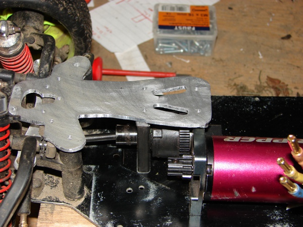

    Der Rohling der Verstärkung ist auch schon fast fertig, fehlen aber noch ein paar Ausschnitte und die Außenkontur muss teilweise noch auf Maß gefeilt werden.
    Zum Schluss wird das Ganze natürlich noch etwas glatt geschliffen werden, damit auch die Optik einigermaßen stimmt und einige Bohrungen werden noch angesenkt.
    Hier habe ich es schon mal lose aufgelegt, die Bohrungen passen soweit alle, das Teil liegt nur im Bild nicht an der richtigen Stelle Wink
    Die Oberfläche ist noch so verhunzt weil das Alu aus meiner Restekiste stammt, wird wie gesagt zum Schluss einmal abgeschliffen Laughing

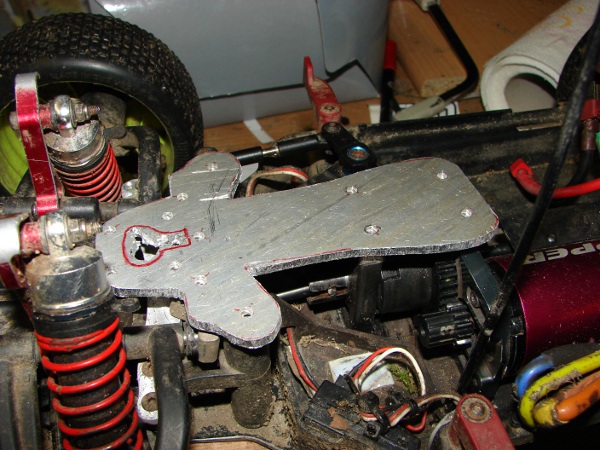

    So war gerade noch mal ein Stündchen basteln, bin jetzt mit dem vorderen Teil soweit fertig Very Happy
    Erstmal Chassis leergeräumt:
    Beim Aluteil hab ich die Ausschnitte mit Dremel und Fräsbit noch fertig gemacht, Außenkanten einmal mit dem Dremel glattgezogen und dann die Oberseite mit 120er geschliffen --> Ordentlich genug für einen Offroader, verkratzt sowieso Laughing
    Hier mal alles zusammengelegt:
