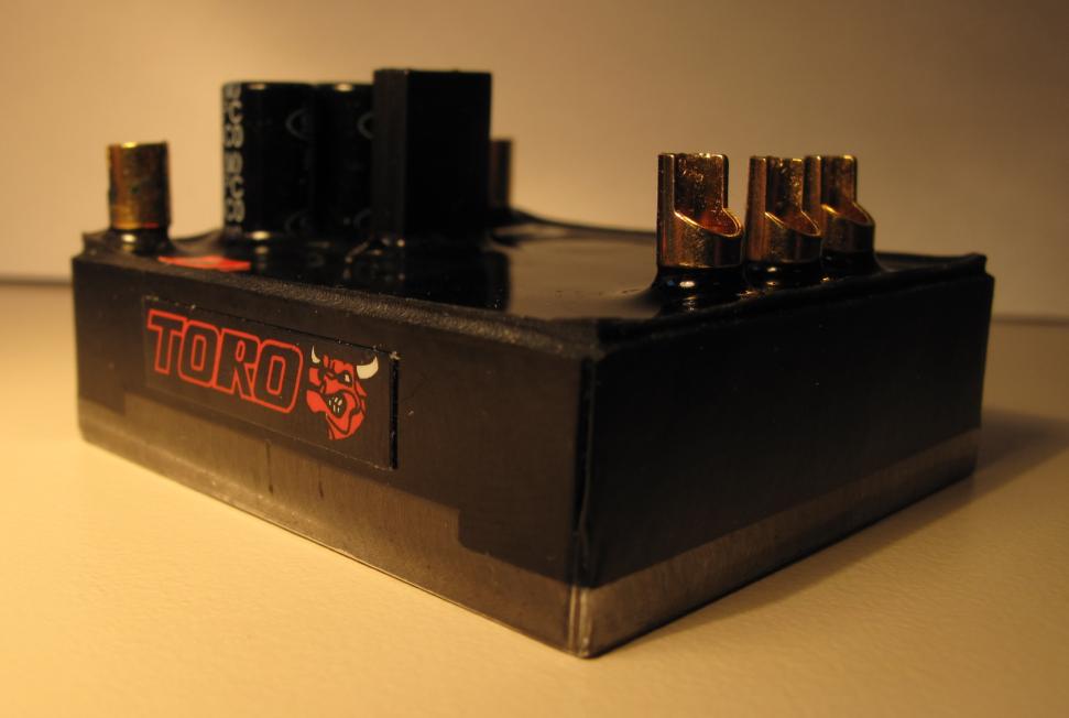

So, Zeit für Fotos - aber zuerst eine Danksagung:
gonzo hat sich echt in Zeug gelegt und das neue Heatpad passend zum Reglerprint gefräst, aaron hats organisiert - und so ist alles zügig zusammengekommen. Vielen Dank Leute!
Alsdann, der neue Kühlkörper:
Dieser wurde noch poliert, dünn mit Wärmeleitpaste bestrichen und dann schon der Print drauf. Die Schraubenlöcher wurden ebenfalls verschlossen.
Vom Regler vergießen gibts hier im Forum schon genügend Fotos; ich hab schwarz eingefärbtes Laminierharz von R&G verwendet und über Nacht durchhärten lassen.
Nachdem das Entformen problemlos funktioniert hat, hab ich die hochgezogenen Harzkanten abgefräst und den Regler noch mit seinen mitgelieferten Aufklebern dekoriert
