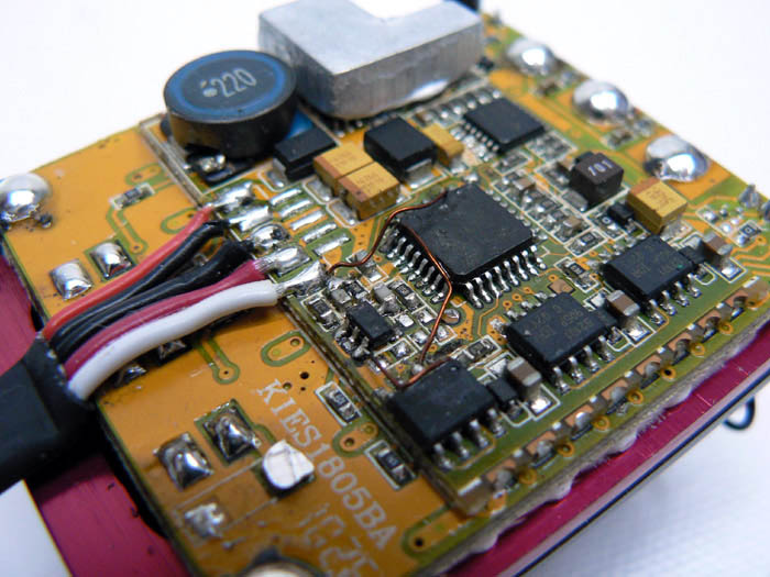

    Na egal, ich wollte ja schon seit einiger Zeit mal ein paar Bilder zeigen, hier gehts also los:

    Bild 3 zeigt einige kleinere Änderungen an der Verschaltung - welche ab Werk so ausgeführt worden sind - da wurde wohl beim Layout der Platine was vergessen bzw. es ging nicht anders - es sind aber keine Starkstromleitungen und die Lötung wurde sauber durchgeführt, daher ist das schon OK.

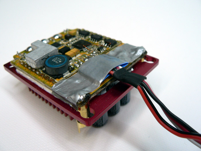

    Bild 4 + 5 zeigen die Stelle an der die Kabel beschädigt werden können und eine grobe Lösung wie man es verbessern kann.

    Zu guter letzt noch der Kühlkörper, welcher über eine enorme Kühlfläche verfügt und über großzügig verteilten Wärmeleitkleber auf die FET´s montiert wurde - bitte NICHT den Kühler gewaltsam von den FET´s reißen, es bringt nix, denn darunter ist nix wichtiges zu sehen.

    der angelötete Draht macht mir Sorgen.... meinen Regler bekomme ich morgen und werde sehen, ob meiner auch so "verdrahtet" wurde Rolling Eyes

    Was den Draht angeht, so ist es bei einer bestimmte Verbindung (bei einigen Schaltungen) nur sehr schwer möglich dies anders zu lösen. Es handelt sich dabei um Kupferlackdraht, der Draht selbst ist also vor Kurzschlüssen durch eine Lackschicht geschützt.
    Wer es nun optimal machen möchte, klebt den Draht zusätzlich isoliert fest.
    Dieser Draht ist im Prinzip nichts anderes als die Kupferlackdraht Wicklung der BL Motoren, nur halt in einer dünneren Version - wobei ich ehrlich gesagt auch diese Dicke schon in einigen billigen Motoren gesehen habe.

    So, Regler ist da...
    Gehäuse weist keine Wölbung unten auf und keine Spalten.
    Die "Verdrahtung" fehlt auch, jedoch sah mein HK150A Regler besser aus in Hinsicht auf die Sauberkeit der Herstellung
