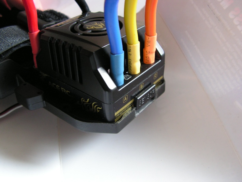

    Hier habe ich mal zwei Bilder.
    Ist es okay dass ich Die Stecker mit Schrumpfschlauch überzogen habe. Und dass die so nah beinander sind? Darf ich die Kabelbinder direkt über den Steckern so festzurren?
    Bitte sagt ob ich alles ordentlich befestigt habe oder ob ich etwas anderst lösen soll. Danke.
    mfg Oli
    Arakon
    Anmeldedatum: 04.10.2009
    Beiträge: 953
    BeitragVerfasst am: 24.07.2011, 17:03 •   Titel:
    Das Zusammenzurren usw. ist so ok.
    Den Heißkleber wirst du aber vergessen können, das Zeug löst sich relativ schnell, wenn es mal kühler ist.
    Blofeld
    Anmeldedatum: 10.04.2011
    Beiträge: 196
    BeitragVerfasst am: 24.07.2011, 17:20 •   Titel:
    Also sieht dass deiner Meinung nach ordentlich aus?
    Wenn du sagst dass es mit Heißkleber nicht hält, dann muss ich dass wohl ändern. Gut
    MfG Oli
