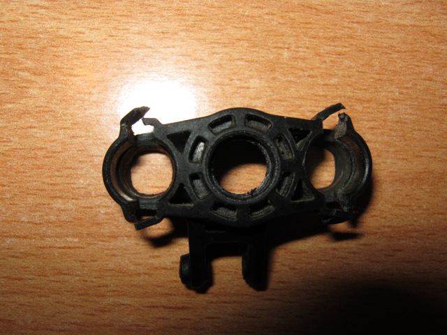

    Nach 10 Akkuladungen ist es nun leider passiert, die Laterne ist nicht ausgewichen =/
    Drauf gegangen ist ein Pushrod, ein A-Arm und der Axel Carrier. Alle 3 Teile sind in 2 facher ausführung bestellt. Der Axel Carrier von RPM der rest von Traxxas. Den Pushrod und A-Arm habe ich ausgebaut nur kriege ich den Axel Carrier nicht ab?!
    Was muss man tuen um den Axel Carrier vom Antrieb abzukriegen? Auf beiden seiten mit einer Zange drehen? Und wie krieg ich einen Pivot Ball aus dem Achsenhalter? Der eine is rausgeflogen und einer steckt noch. Da sind jeweils 2 so splite, die nach innen drücken und ziehen? Hatte ich ein paar mal probiert aber wirklich einfach geht es wenn nicht?!
    Ich danke euch schonmal.

    Wenn du die alten eh nicht mehr brauchst brich sie auf. Ich stand vor dem selben Problem und habs so gemacht:
    Schraubenzieher rein und mit Hebelkraft aufbrechen.
    Die Traxxas Carriers sind sowieso unbrauchbar.

    Erstmal danke, dann stehe ich wohl schonmal nicht alleine mit dem Problem dar. ^^
    Also Pivotballs erkennt man haste mit der schraubenzieher technik gemacht Very Happy Und die Achse? Die sieht so unbeschädigt aus ^^

    Ich hab sie rausbekommen, indem ich mit einem flachen Schraubenzieher vorsichtig erst den einen Klemmkeil reingedrückt hab und dann den anderen, während ich mit einer Spitzzange an dem Clipp gezogen hab.
    Dadurch ließen sich alle 8 problemlos entfernen und du kannst die Pivotballs mit einem Inbus rausdrehen.
    Einfach ein bisschen rumspielen und nicht gleich mit brachialer Gewalt rumwüten Twisted Evil

    Wieso Achse?
    Einfach den Radmitnehmer abhebeln und den Pin rausziehen.
    Schau dir lieber mal die Exploded Views an bevor du was falsch machst.

    Vielen Dank, dass mit Radmitnehmer abhebeln war das entscheidende Smile
    Hatte gedacht das ich den abdrehen muss ^^
