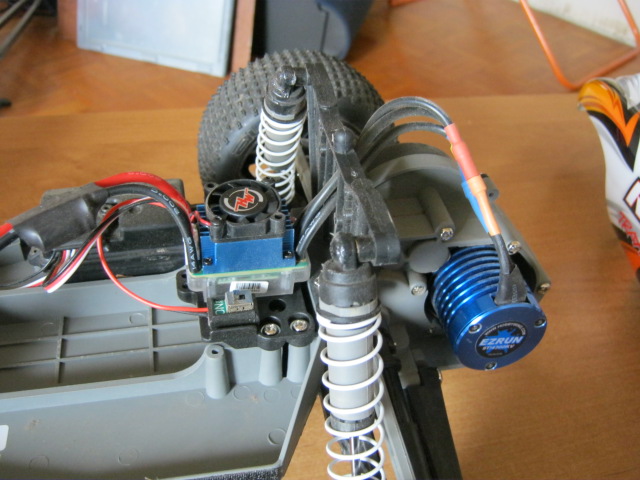

So ging jetzt doch alles schneller als gedacht:
Tadaaa:
Und auch schon den ersten "halben" Akku gefahren.
Die Combo ist jetzt die Ezrun B6 mit 9T (4300kv) Motor. Mit 16/86 Übersetzung. Damit läuft er ca. 45 kmh was für meinen Einsatzzweck eigentlich ausreicht.
Regler temps nach der Fahrt: 35°C
Motor: 66°C

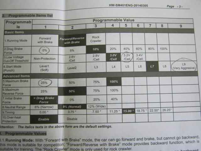

EDIT: Hier noch ein Bild von meinen Reglereinstellungen.
Bei 2WD muss man die Bremskraft komplett runtersetzen und sogar dann noch sehr sanft agieren damit die Hinterräder nicht einfach blockieren.
Punch kann man bei dem kleinen Motor ruhig voll hochfahren
Es gibt ja den Punkt: Initial brake force. Vielleich könnte man damit noch spielen damit die Bremswirkung noch "smoother" kommt. |

Hab jetzt nochmal das Manual vom Hobbywing EZrun 60 amp Regler genauer studiert.
Dort steht das man den Throttle Kanal an der Funke vor dem Kalibrieren auf reverse setzen soll.
Habe ich aber nicht gemacht und es funkt alles einwandfrei. Bei meinem anderen Hobbywing (WP-SC8) übrigens auch nicht.
Kann es sein das bei den Traxxas Funken der Throttle Kanal von Haus aus auf reverse ist?
Das wäre ja meine Vermutung.
EDIT: Ok hab was überlesen. Das mit dem Throttle Reverse schein sich nur auf Futaba zu beziehen. |

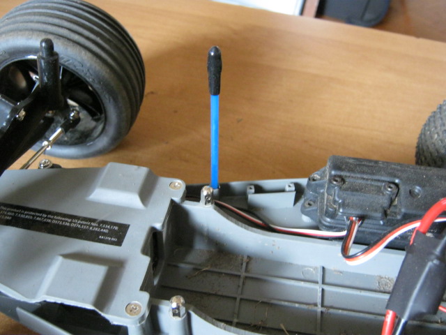

1) Antennenrohr so weit gekürzt das es nicht mehr oben aus der Karo rausschaut

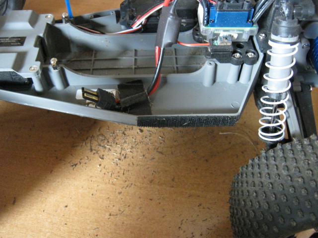

2) Karo mit Velkro ans Chassis fixiert. So spart man sich die Body Pins
EDIT: Der Mod funkt beim Rusty nicht gut weil der Bereich nur hinten wirklich greift. Vorne hebt es die Karo dann doch von den haltern. Beim Stampede 4x4 geht es aber perfekt hingegen.

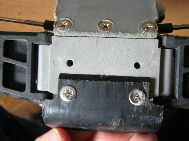

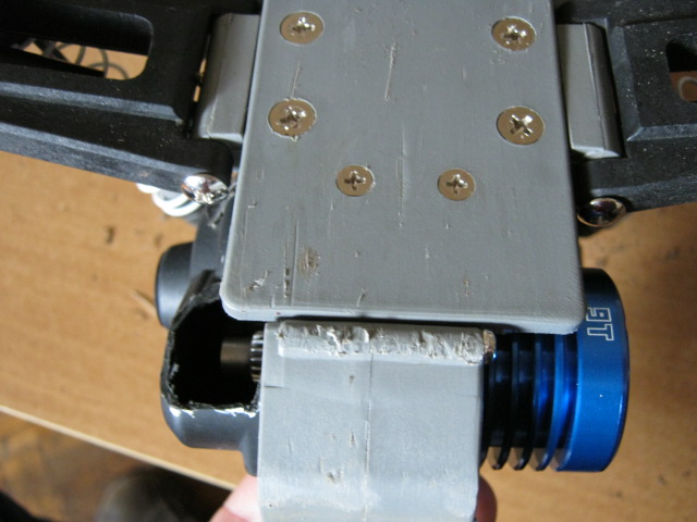

Der Unterboden hat schon ein wenig gelitten - naja Skate Park halt
Hier nochmal in voller Pracht
