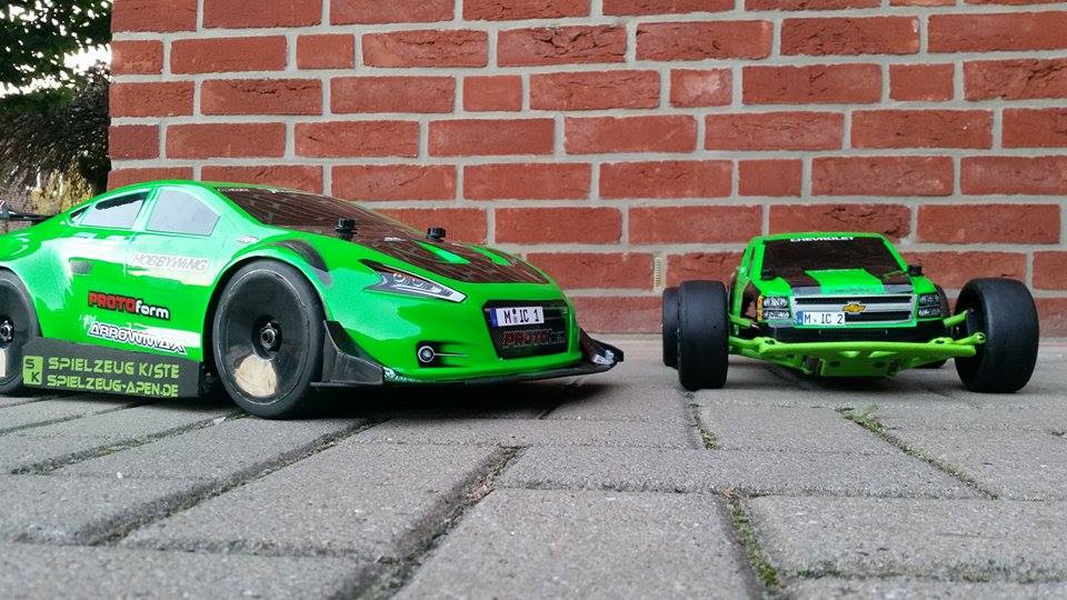

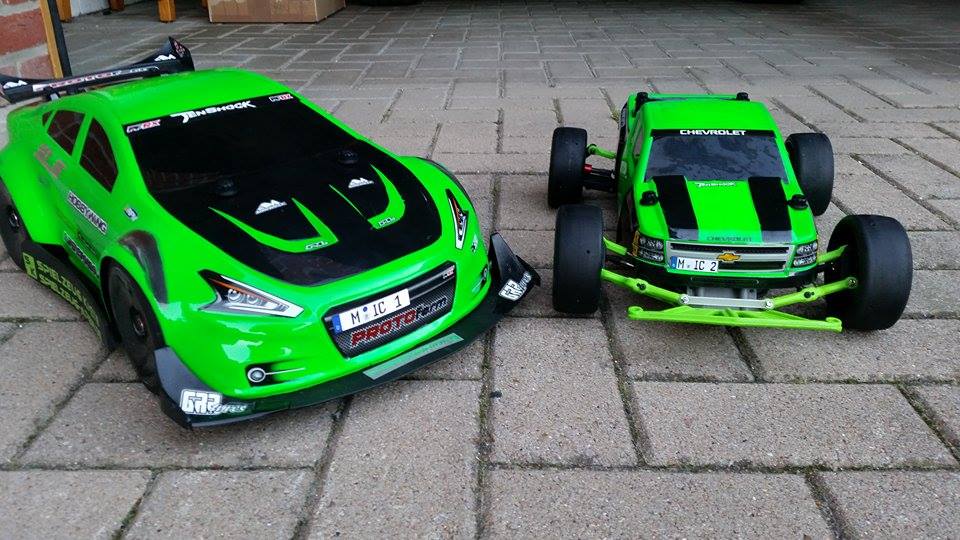

Hier mal erste Bilder von meinem Rustler, der hat allerdings einen anderen Einsatzzweck als den Skatepark.
Verfasst am: 09.09.2015, 21:40 • Titel: |
Sau Geil Dasilva, aber ich sehe du hast immer noch die Plastik Caster Blocks drinnen.
Für Speed Runs wahrscheinlich sogar egal, aber ich glaube die gibt es sogar in Grün
Würde mich auch noch mehr über weitere Details deiner Kiste freuen, aber da sehen wir sicher noch ein Video oder?
PS. Ich mag das Farbschema!!!! |

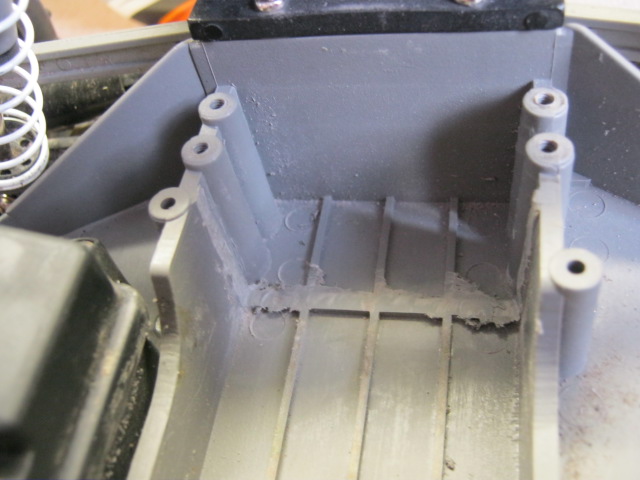

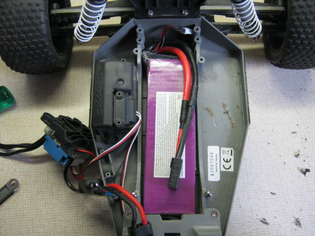

So ich hab jetzt das Chassis modifiziert. Jetzt passen auch meine anderen Lipos. Werde die teuren Lipos jetzt auch nicht meht für den harten Basheinsatz verwenden.
Jetzt passen sogar meine 3s Lipos rein und da konnte ich einfach nicht wiederstehen und musste das Ding mal an 3s bewegen.
Ich muss leider zugeben das es zu viel Spass gemacht hat. Muss halt schauen wie es motor und Regler verkraften.

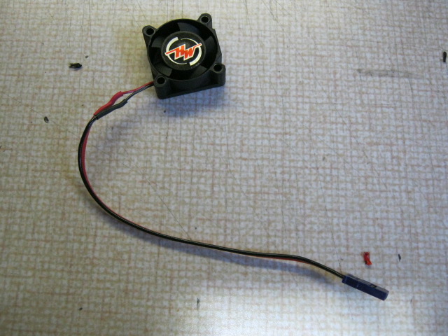

Den Lüfter am Regler muss man dann anders verkabeln aber jetzt bin ich einfach mal ganz kurz ohne Lüfter gefahren. |
Verfasst am: 10.09.2015, 14:48 • Titel: |
So hab schnell noch den Lüfter neu verlötet. Jetzt hänge ich ihn direkt an den Empfänger.
Lade gerade einen 3s Akku und muss dann noch kurz damit raus bischen Spass haben.
Mal sehen wie der kleine 4300kv Motor damit klarkommt
