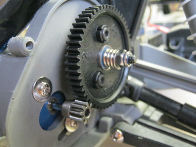

    So habe jetzt noch auf Pitch 32 gewechselt.
    Mit 9er Ritzel und 54er HZ bin ich am absoluten unteren Limit was die übersetzung angeht.
    Die Getriebeabdeckung passt dann jedoch nicht mehr drauf und er ist auch recht laut geworden Wink
    Ich muss den Motor komplett an den Anschlag drücken damit das Ritzelspiel halbwegs passt ist aber immer noch ein bischen zu gross aber geht gerade noch.
    Habe gerade eine kleine Testfahrt an 3s gemacht. Bischen auf dem kurzen Rasen rumgeheitz und paar Speedruns. Hat Spass gemacht.
    Der Motor hatte nach dem komplette Akku 70°C. Kann man also wenn man bischen vorsichtiger damit umgeht auch an 3s fahren.

    gibt sogar noch nen 60er HZ das würde auch gehen Wink

    Stimmt könnte noch ein minimal grösseres HZ probieren. Glaube aber 60er gibt es nicht, aber 56,58, 62er.
    BeitragVerfasst am: 11.09.2015, 12:35    Titel:
    Tendenziell würde ich immer das größtmögliche HZ verbauen ... dann kannst auch mit dem Ritzel rauf gehen. Kleinere Ritzel verschleissen schneller und sind lauter. Ist allerdings auch eher Käse wenn die Abdeckung dann nicht mehr draufpasst (aber im Skatepark sollte es eh recht steinfrei sein).
