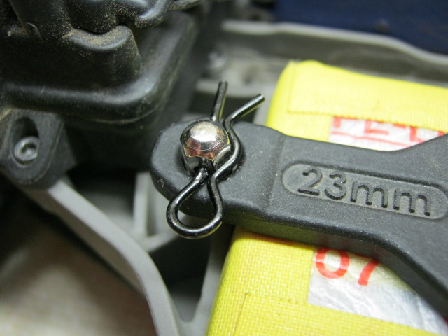

War heute wieder Bashen. Nach einer heftigen Dachlandung hats mir den Clip für die Battery Tray rausgehaut. Gefunden habe ich den Clip nicht mehr.
Hab dann einfach einen Body Clip reingesteckt und bin ohne Karo weiter gefahren. Auch nicht schlecht!
Hab jetzt einfach einen andere Clip die ich noch rumliegen hatte dafür verwendet. Der scheint mir ein bischen robuster zu sein.
Bis jetzt ist noch nichts zu Bruch gegangen. Ich bin immer wieder von der "durability" vom Stampede 4x4 begeistert. |

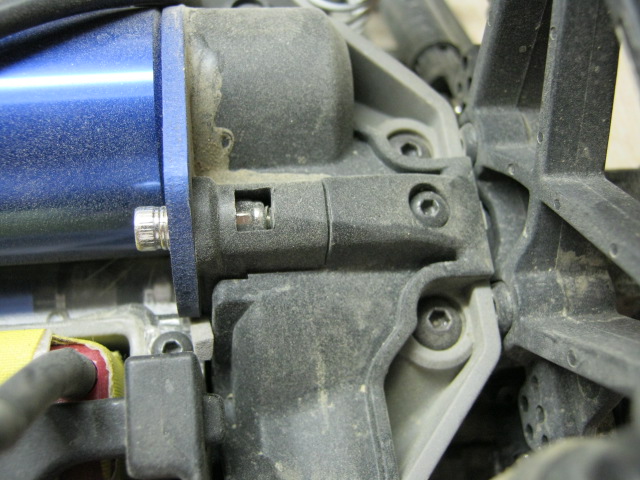

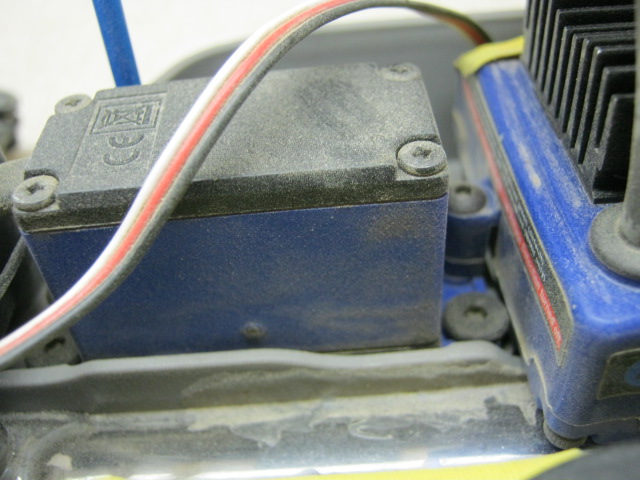

War heute mal wieder am extrem staubigen BMX Platz unterwegs.
Meine "Abdichtmaßnahmen" bei Welle und Getriebe haben sich gut bewährt.
Hab ein paar richtig Weite und hohe Sätze gemacht.
Der Stampede 4x4 VXL lässt sich sehr gut in der Luft kontrollieren. Ich konnte alle "Flüge" problemlos sauber landen.
Da hat sich mein Training im Wald, wo die Sprungmöglichkeiten eher schlecht sind und der Stampede dadurch jedes Mal eine andere Flugbahn einnimmt, was mach dann durch reaktionsschnelles Bremsen und Gasgeben korrigieren muss, wirklich bezahlt gemacht
Hier noch ein paar Fotos vom verstaubten Stampede

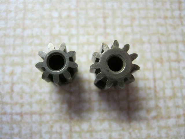

Hab seid einer Woche jetzt auch das 9er Ritzel verbaut.
Es macht schon einen deutlichen Unterschied von den Motor Temps her, aber ganz zufrieden bin ich noch nicht.
Ich mach zb. Hillclimbs, extremes Offroading und Mudding im Wald und da wird mit der Motor immer noch zu heiss. Vor allem bei diesen Aussentemperturen.

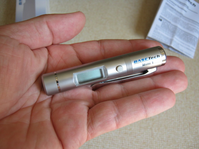

BaseTECH Mini 1

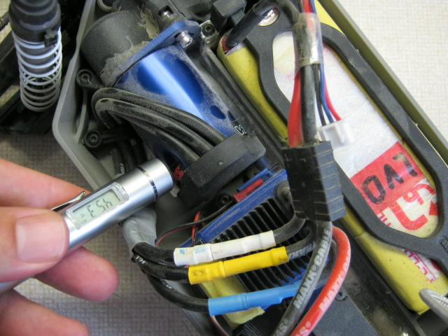

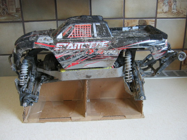

Hab jetzt mal ein paar Temperaturmessungen am Motor durchgeführt und bin zu folgenden Ergebnissen gekommen:
1) Fahrzeug aufgebockt (Reifen in der Luft) und 15 Minuten lang Vollgas hat eine Temperatur von 80°C ergeben. Wäre wahrscheinlich noch weiter nach oben gegangen, wenn ich dann nicht abgebrochen hätte.
2) Harcore Offroad (Hillclimbs, Jumps, Rasen, Blätter...) hat am Ende des Akkus (2s Lipo, 4000 Mah, 25C) eine Temperatur von 82°C ergeben.
Beide Tests wurden mit einem 9er Ritzel, ohne irgendein Kühlsystem bei einer Aussentemperatur von 30° C durchgeführt. Ich habe an der heißesten Stelle des Motors die ich finden konnte gemessen. (siehe Foto)
Der Motor ist laut Traxxas bis maximal 200° F was in etwa 93,3° C entspricht freigegeben.
Zitat Traxxas: "Generally, try to keep your motor below 200° F."
Mir persönlich sind die Temps trotzdem bischen zu hoch. Mal sehen was Heatsink + Cooling Fans noch bringen. |
