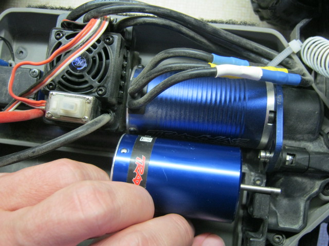

    Heute den CC1415er gekauft, eingebaut und probegefahren. Power ohne Ende mit handwarmen Temperaturen am Motor. Regler (Hobbywing WP-SC8) war noch kühler Wink
    Reglereinstellungen: Factory Defaults
    Lipo: 3s
    Gearing: 17/54
    Kampfgewicht: 3kg
    Reifen: Trenchers
    Terrain: extreme Offroad
    Weitere Berichte folgen:
    soundmaster
    Anmeldedatum: 27.05.2010
    Beiträge: 4320
    BeitragVerfasst am: 29.09.2013, 17:04 •   Titel:
    Heute zweite Ausfahrt mit dem neuen Motor. Das Teil ist ein echtes "Torque Monster" und man muss sehr sachte mit dem Gasgebel umgegen sonst gibts sofort einen "Spin Out". Bin nur an 3s gefahren.
    Man hat das Gefühl das der Stampede jetzt leicht übermotorisiert ist Wink
    Trotz seinen 3kg katapultiert der Motor den Stampede mit Leichtigkeit nach vorne. Mach aber richtig Spass, wenn man das Gefüht hat so viel Luft nach oben zu haben Wink
    Für Sprünge und Bashen ist das Setup top, aber wenn man eine Stecke abfahren will ist es viel zu viel Wink
    Ausfahren konnte ich das Biest noch nicht, aber hab ein paar richtig weite Sprünge und Backflips gemacht. Man braucht kaum Anlauf da das Drehmoment und die Beschleunigung echt enorm sind und durch den Grip von den Trenchers auch auf den Boden gebracht werden.
    Vielleicht setzte ich Punch am Regler sogar noch ein bischen runter.
    Timing habe ich auch auf 0° gesetzt. Default war 15°. Konnte keinen Unterschied spüren.
    Ich muss noch ein bischen am Setup tüfteln, da es mit im Moment doch zu brachial ist. Gibt Leute die den Motor im Stampede sogar an 4s fahren - absurd Wink
    Slipper habe ich vor der Ausfahrt auch weiter zugemacht (bischen weniger als 1/4 Umdrehung)
    Temps werde ich nächtes mal noch messen.
    Sonst hat alles gehalten. Was mich vor allem freut ist das das Hauptzahnrad noch top fit ausschaut.
    Hier noch ein netter Grössenvergleich:
