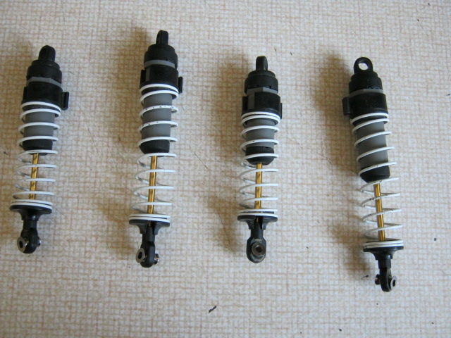

    Nachdem fast alles shock shafs mittlerweile leicht verbogen waren würden diese durch "titanium nitride coated" ersetzt. Im Zuge dessen, habe ich gleich noch 2 shock Rebuild Kits mitbestellt und alle Dichtungsringe getauscht.
    Ausserdem habe ich statt dem Stock 30wt ein etwas härteres (50wt) verwendet. Da ich sehr viel Springe sollte das besser passen.
    Shock Rebuild ist eine elende E-Clip fummelei, aber wenn man den Dreh mal raus hat geht's recht schnell.
    Weiters habe sich auch 2 Schrauben von den Shock Mounts (unten) verbogen und ein HPI Pin an den hinteren MIPs. bzw Diff Outs ist gebrochen. Das ist auch der Grund wieso MIP statt Pins Madenschrauben einsetzt. Wahrscheinlich müsste man die mit Red Loctite sichern damit die ein für alle Mal halten.
