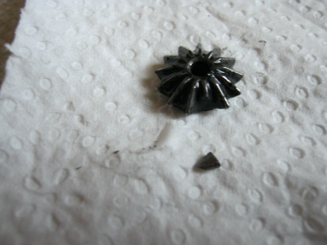

    So - vorne müssen jetzt auch so langsam XO-1 Diffs rein:

    Worin unterscheidet sich deine Pechsträhne von den Zähnen dieses Zahnrads?
    Sie reißt nicht ab. Laughing
    (Sorry!)
    Weil Gerechtigkeit sein muss, hat's bei mir übrigens am Sonntag wieder ein HZ erwischt. Scheinbar ist nicht das Ritzelspiel das Problem, sondern ich schraube die Motorplatte einfach nicht fest genug …

    Naja das mit dem vorderen Diff hat sich schon länger angekündigt. War nur eine Frage der Zeit Wink
    Ich hab jetzt auch fürs vordere Diff komplette XO-1 Teile bestellt, aber ich hatte noch ein paar Teile auf Lager aus denen ich ein halbwegs funktionierendes Diff zusammenschustern konnte.
    Bei mir lösen sich die Schrauben der Motorplatte auch von Zeit zur Zeit.
    Verwendest du Schraubensicherung Blau für die Motorplatte?

    Nicht die Schrauben der Motorplatte haben sich gelöst, sondern die Schraube, mit der die Motorplatte am Motorhalter fixiert wird.
    Der Motorhalter von King Headz hat eine Nyloneinlage, die ein Losdrehen verhindern sollte, daher habe ich an dieser Stelle bislang auf zusätzliche Schraubensicherung verzichtet. Jetzt wird erst mal die originale Schraube mit Beilagscheibe und Federring gegen eine 12.9er getauscht, vielleicht hält die besser.
