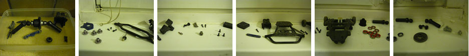

Hinteres Diff hat Karies!
@alcohol: Jetzt kannst wieder einen Spruch loslassen
Verfasst am: 05.05.2014, 23:12 • Titel: |
Hier noch ein Bild von meinem momentanen Zustand der ausgebauten Teile:

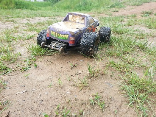

War heute wieder fahren auf einer OFF-Road-Strecke, die eigentlich nur für Fahrräder ist, aber da niemand da war und mir höchstens ein Platzverweis droht bin ich in Ruhe gefahren.
Die Karrosserie vom Wild Dagger gibt auch langsam den Geist auf
Mit den Sprüngen klappt es immer und immer besser hab den Stampede langsam unter Kontrolle

Die Strecke:
Dirty:
