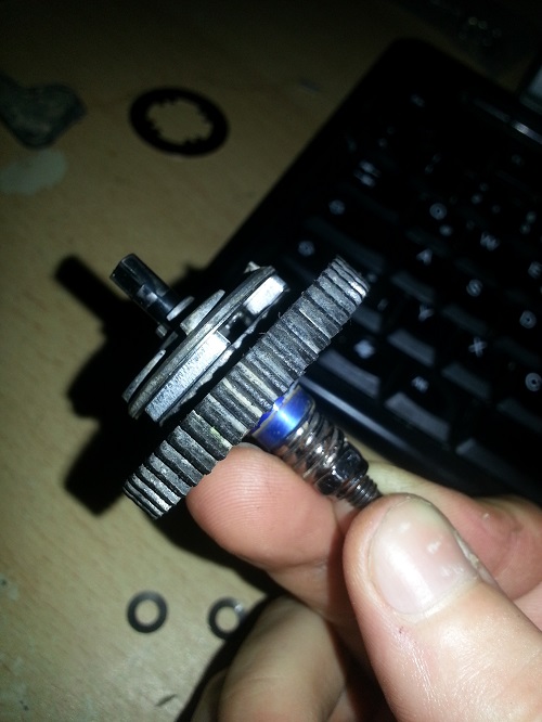

    Das Heavy duty reapair set von traxxas ist gekommen und gleich verbaut:
    Ob da Metall nun besser ist, als Plastik kann ich nicht sagen, aber auf jeden Fall wird mir das nicht so schnell kaputt gehen, wie das Plastik Smile
    War bisher wieder zweimal fahren.
    Beim zweiten mal nur auf Schotter und auf einmal hörte ich, wie der Motor dreht, aber der Stampede nicht mehr fuhr.
    Daheim die Abdeckung von den Zahnrädern abgemacht und nachgeschaut:
    Die Schraube vom 9er-Ritzel hatte sich nur gelöst und mir eine schöne Spur ins HZ geritzt.
    Ritzel wieder positioniert und Schraube festgezogen und vorsichtig Gas gegeben und das HZ funktioniert noch.
    Wenn ich die Räder aber von Hand drehe bleibt es ab und zu stehen.
    Wenn mir dieses HZ auch kaputt geht steige ich definitiv auf Metall um.
    Das mit der 70/30 Einstellung lass ich wohl doch bleiben, dachte der Stampede hätte dafür mehr Speed.
    Werde vielleicht mal das 17er-Ritzel verbauen und mal etwas High Speed fahren auf der Straße Very Happy
