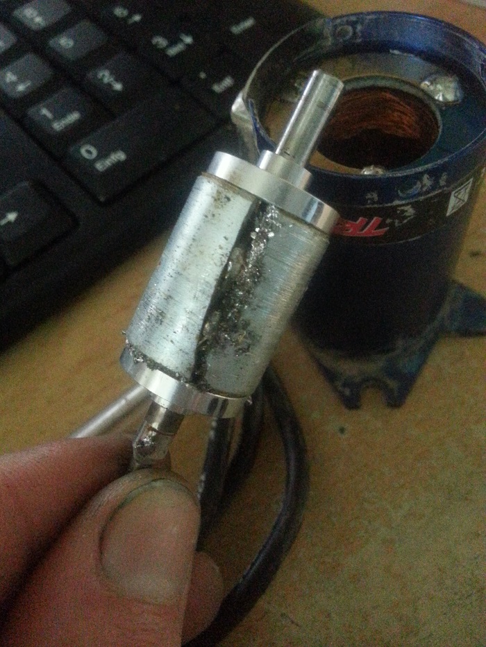

Hab es doch noch geschafft, das Bild auf den Rechner zu bekommen:
auf der gegenüberliegenden Seite des Rotors, ebenfalls ein durchgehender Riss...  |

Respekt  |

Ach bissel Panzertape denn geht der wieder
Echt heftig... wie hastn das geschafft???
