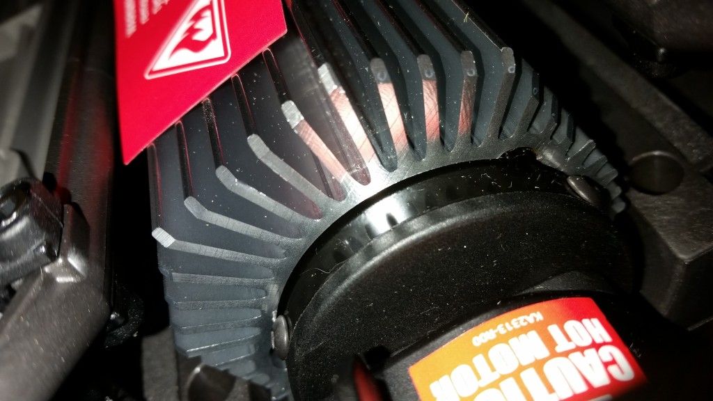

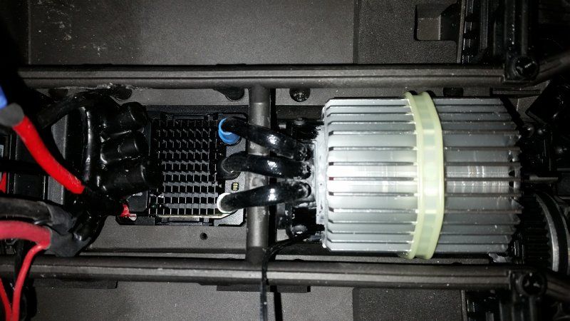

    Das Problem ist, dass der Temperatursensor nicht unter den Kühler passt und der Kühler deswegen nicht vernünftig anliegt. Da ist ca. 1mm Luftsppalt, man kann von vorne bis hinten durchschauen. Gar nicht gut.
    Kann man aber recht einfach beheben: Temperatursensor und Kühlkörper abnehmen (nach vorne runterschieben), dann denn Kühlkörper wieder mit Wärmeleitpaste und einem fetten Kabelbinder fixieren, sodass der vernünftig anliegt. Temperatursensor zwischen Motor und Motorhalter klemmen oder mit unter den Kabelbinder.

    man sieht doch im kühlkörper eine aussparung- dort müsste man das Kabel doch entlanglegen können.
    das er ansich nen Kabelbinder braucht- naja, schon hart...

    Da ist ne aussparung da passt alles rein bei mir.

    Bei mir (und anderen) war der Sensor schon richtig in der Aussparung drin, aber einfach zu gross vom Durchmesser. Wirklich fest war der Kühlkörper auch nicht, konnte den leicht 'anheben', schätze mal das würde bei einer ordentlichen Dachlandung auch passieren ohne die Fixierung.

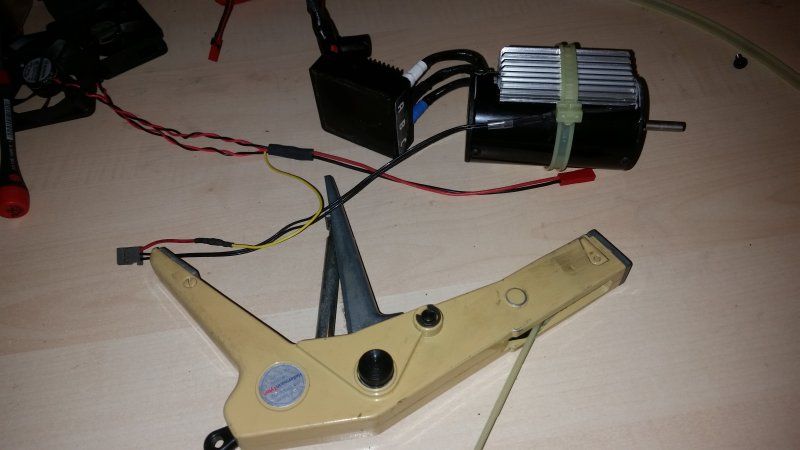

    Zum Motorkühler: Wir haben mit einer Rundfeile die Fuge am Eingang etwas erweitert/ vergößert und den Kühler mit einem Wärmeleitpad aus dem PC Arbeitsspeicher Bereich mit einem Kabelbinder am Motor fixiert.
    Weiterhin kühlen wie mit einem 80er Delta Lüfter aus dem PC Bereich der direkt an den Lipo angeschlossen ist.
    Tempunteren mit aktiv Lüfter ca 55Grad und ohne gute 90 Grad.
    Wer andere Ritzel fährt sollte unbvedingt aktiv kühlen.
    Genau deshalb ist auch ein Regler abgeraucht da nicht aktiv gekühlt wurde.
