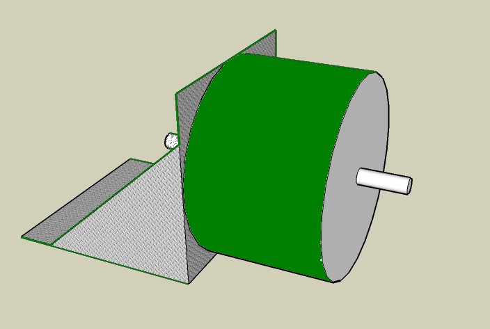

    Habe mir mal ne Zeichnung gemacht, wie die Halterung aussehen könnte:
    Damit bekomme ich zumindest die seitlichen Kräfte ein wenig unter Kontrolle..
    BeitragVerfasst am: 19.10.2008, 12:18    Titel:
    Wenn Du eh auf die Messe gehst dann nimm Dir was zum messen mit bzw schneide Dir aus Papier ein "2D Modell" des Motors. Das habe ich einst getan und habe natürlich gleich die Frage kassiert wieso und warum? Beim Inrunner montiert vorne anstatt vom Tank habe ich besonders geschaut ob mir eine Verstrebung im Weg ist.
    Die Idee von Sandhupfer mit dem quasi Z Winkel um oben noch eine Verstrebung anzubringen ist glaube ich der einfachste Weg um einen Outrunner stabil zu lagern. Bei Deiner Halterung kannst Du ja oben noch einen Winkel anbringen um das zu realisieren.
