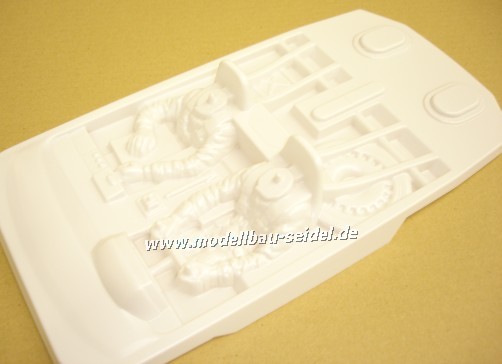

    So ich habe gefunden was ihr sucht:
    Cockpit-Satz unlackiert, passend universell für viele Karosserien 1/10
    (z.B. Lancia Delta HF TT-01, Lancia 037 Rally TA-03R-S).
    Maße:
    Länge ca. 29,5cm
    Breite ca. 16cm
    Artikelnummer: 1825096
    Cockpit für Automodelle 1/10 TT-01,TB-01

    Danke, aber das bringt gegen Wasser leider sehr wenig...evtl hol ich mir aber mal diese Lancia-Karo für den TT-01 (richtiger Rallye-Look Very Happy) Dann kommt das natürlich mit^^
