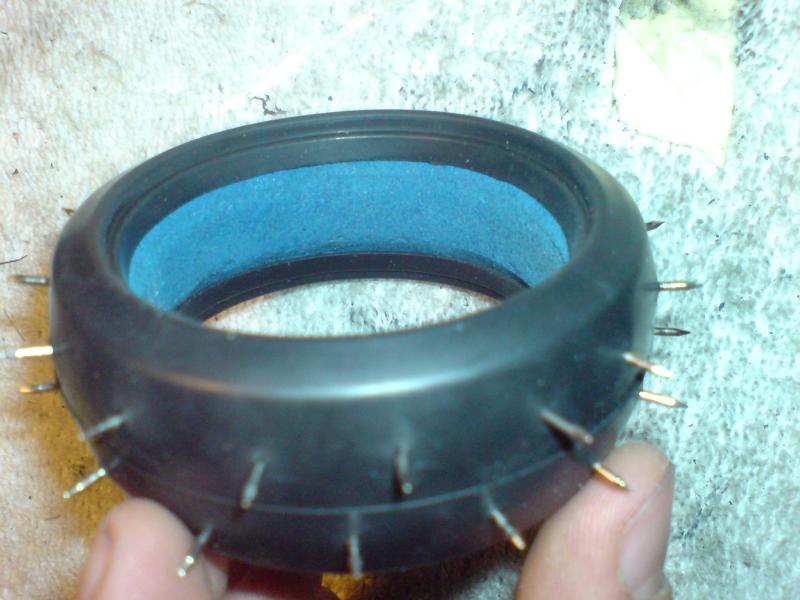

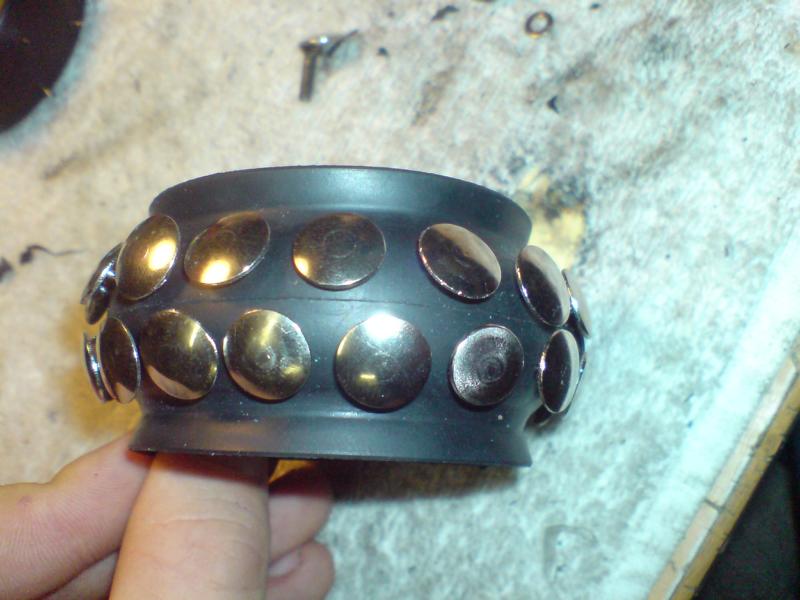

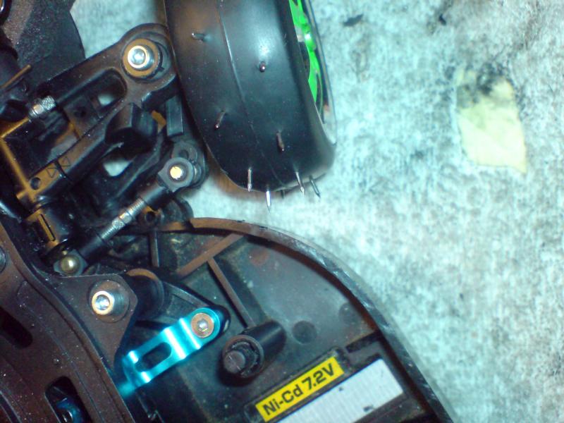

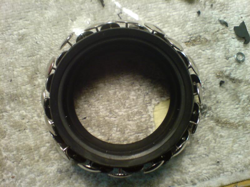

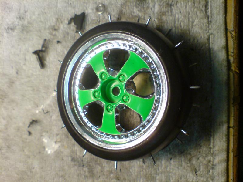

    zum Thema Spikes:
    Da hab ich mir ganz leicht welche selber gebaut.
    Material:
    4x Felgen vom großen C (über das Aussehen lässt sich streiten)
    4x Einlangen aus Überbestand
    4x billige Slicks auch vom großen C
    Alles vom großen C wurde auf einer Messe gekauft und kostet zusammen 3,50 € Laughing
    Zunächst habe ich die Reifen umgedreht und dann immer abwechselnd, rechts links, je einen Reißnagel durchgesteckt.
    Wenn alles fertig ist sieht das dann so aus:
    Dann einfach die Einlage rein und den Reifen auf die Felge ziehen.
    und am Chassis schleift auch nix:
    und natürlich das Verkleben nicht vergessen.
    Mit diesen Spikes ist es richt geil auf Seen und Bächen zu fahren. Weil man hat richtig guten Grip und das Eis spratzelt richtig nach hinten weg Laughing
