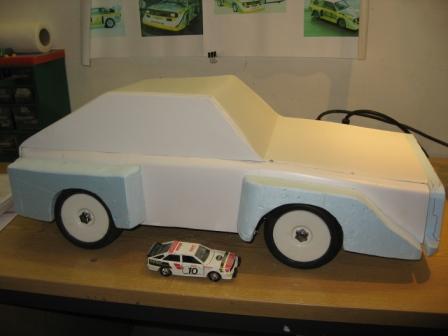

    das Projekt lebt weiter! Leider habe ich wenig Zeit und war dafür mit einigen Prolemen / Fragen konfrontiert. So soll es mal aussehen Wink :
    Der aktuelle Stand sieht so aus:
    Leider ist das 1:8er Chassis rund 40mm zu kurz, damit das ganze maßstäblich wird. daher sind die Türen zu kurz (da habe ich was "eingespart") und der Überhang vorne zu lang. Geht das als Audi durch?
    Ursprünglich wollte ich die Karosserie direkt aus PVC-Hartschaum bauen und nutzen. Dank meiner kolossalen Begabung (ich denke, das Ding wird sich beim ersten Crash in alle Einzelteile zerlegen) und einiger Denkfehler (die Kotflügelverbreiterungen sind aus XPS - daher können die Räder darunter nicht einfedern Embarassed) werde ich das Objekt wohl jetzt als Positivform nutzen.

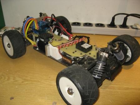

    nach einigen Korrekturen an der Positivform plane ich, eine Gipsbinden-Negativform und von dieser eine Gips-Positivform herzustellen. Dann muss ich diese an einer Stelle zweiteilen (nur: wo?), damit ich dann das Tiefziehen im heimischen Ofen ( max. Maße: 44x39cm) durchführen kann - das ist aber noch ein weiter Weg (Tiefzieh-Box bauen, PC / PET - Folien besorgen etc.). Um überhaupt dieses Jahr mal fahren zu können, erwäge ich, eine Karo zu kaufen Rolling Eyes . Achja: drunter soll dann das hier:
    Hallo Thorsten,
    Ich finde Dein Projekt nach wie vor äusserst interessant, Respekt, aber wäre die Lösung dieses Problems nicht einfach der Aufbau mittels Truggy-Chassis und Buggy-Querlenkern? Wink
    So würde ich es zumindest angehen wenn ich schon selbst eine Karo baue und alles maßstabsgetreu sein soll.
    Plattformen wie der Asso SC8 oder eben der BR50 wären dafür doch ideal geeignet.
