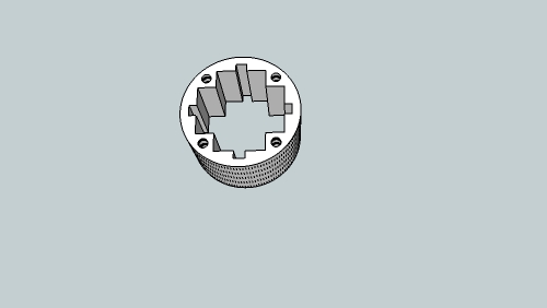

Zweitens arbeite ich gerade - ohne einen konkreten Anlass aus der Praxis zu haben - an einem "Adapterdiff"
Das Adapterdiff besitzt die Innenmaße eines CEN-Genesis Diffs und die Außenmaße bzw. Bohrlochabstände eines Savage/Losi Diffs.
Somit kann man das ultimative 1/8 Diff bauen: Innen CEN, außen HPI Bulletproof oder Hot-Racing mit Spiralverzahnung.
Den Diffdeckel gegenüber vom Tellerrad bildet ein Losi-Teil aus Stahl für deren Kunststoff-HZs, welches dann auch ein 8x16er Lager aufnimmt.
Muss mir sowas für den ersten Funktionstest mal aus dem 3D-Drucker holen.. Maaaaax  _________________ CULTiges:

Lizard Offroad-Guru
Verfasst am: 07.01.2014, 15:58 • Titel: |
Sehr schön, endlich macht das mal jemand
Gute Idee mit dem Losi-Deckel, so kann man die Bohrlöcher weiterhin durchgängig halten, was den Vorteil bietet, dass man aus Versehen in die Löcher geratenes Öl oder Fett einfach mit Bremsenreiniger wieder auf der anderen Seite rausblasen kann. Vereinfacht ausserdem die Herstellung. Ausserdem sieht der Losi-Deckel gedreht aus und nicht gegossen oder gesintert, dürfte also noch stabiler sein.
Hast Du den Losi Deckel schon da? Habe mir den auf einem Foto mal angeschaut, es sieht aus, als ob er durch diesen "Absatz" in der Mitte höher ist, also das Diff dadurch insgesamt breiter wird.
Weiss nicht wie andere darüber denken, aber ich persönlich mag keine Crosspins (verkomplizieren die Sache IMHO nur unnötig und verschleissen), von daher könntest Du auch die schmalen Schlitze für die von CEN optional erhältlichen Crosspins weglassen.
Sind das aussen Rippen um die Oberfläche zur Kühlung zu vergrössern oder ist das nur vom CAD Programm?
