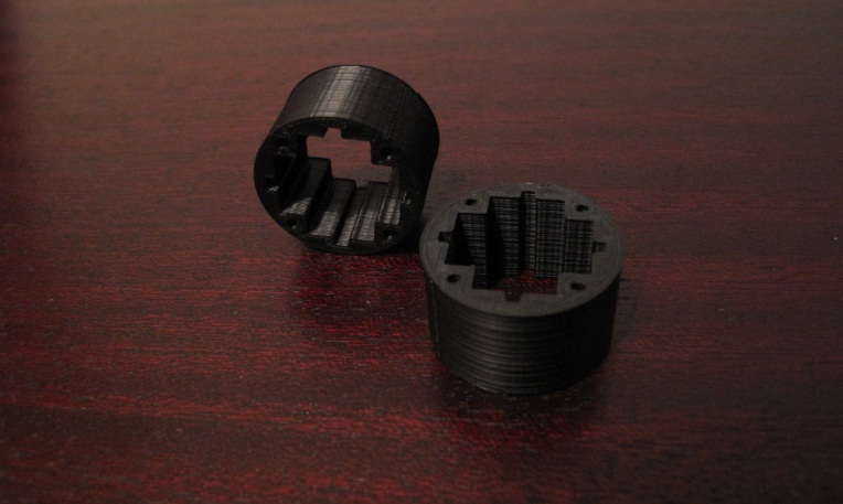

Fertig sind sie:

wasn das fürn Material??? _________________ Rechtschreibfehler sind Special Effects meiner Tastatur

Ich tippe auf Plastik aus nem 3D-Drucker:) _________________ Wo die Fahrbarkeit meines Flux aufhört beginnt seine Flugfähigkeit  |

ahh und das hält lange??? zwecks spielentwicklung ??? _________________ Rechtschreibfehler sind Special Effects meiner Tastatur
