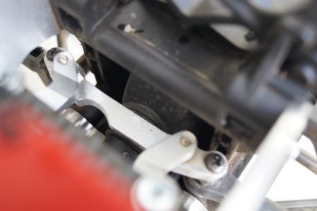

Hallo Aaron,
ich muss wegen gegebenem Anlass nochmal auf den Jumbomod zurück kommen. Habe diesen ebenfalls an
meinem Savage Flux XL, momentan fungiert er als Direct- Drive. Bisher hatte auch alles soweit gut funktioniert.
Doch nach der heutigen Ausfahrt hat mein Savage X-beine.
Ich muss wohl gegen einen Stein gefahren sein, dabei hats mit die "Brücke" die die beiden Stehbolzen verbindet
in der Mitte hoch gebogen (Siehe Bild).
Würde also gerne wieder auf eine Lösung mit Servo Saver Setzen. So wie ich das hier beim mitlesen verstanden
habe bräuchte ich dafür einen Integy T6717 Servosaver und einen Kunststoffarm eines Original HPI
Servosavers da Alu auf Alu, mit der eingesetzten Industriefeder, zuviel Gleitreibung ergibt.
Ich hoffe ich hab´s bis hier schon mal richtig zusammengefasst. Was mich interessiert ist wo man diese Industriefedern beziehen kann.
Gruß Florian |
