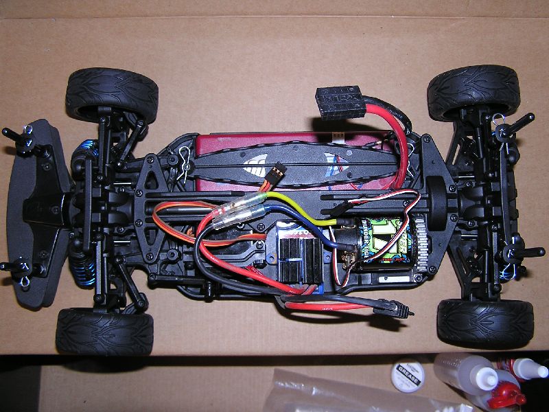

    Eigentlich sollte ja der XL-5-Regler den 17x2T Brushed-Motor des VX steuern. Aber 1.) ist der Regler sehr schwer mit einem hohen Schwerpunkt (Kühlkörper) und 2.) passt er nicht ins Chassis, ist zu lang und müsste im Chassis auf einem ca. 13mm hohen "Podest"sitzen, womit der Schwerpunkt noch weiter nach oben wandern würde. Außerdem kam meine bessere Hälfte (!) heute auf die Idee, man könne den Slash doch mal wieder im Schnee bewegen - womit sie ohne Zweifel Recht hat. Wink

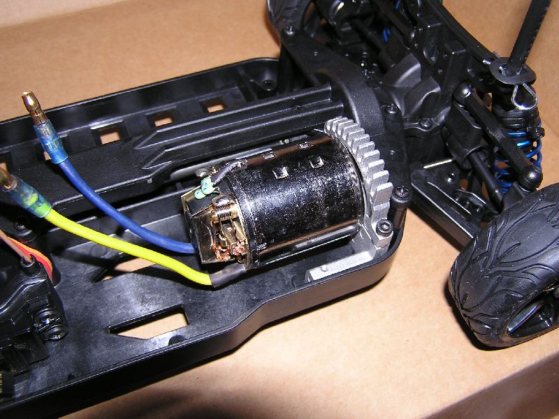

    Also: Der Slash wird für den Winter auf wasserdicht (XL-5 und 12T brushed, sollte für Schneeeinsätze reichen) zurückgebaut und das TT-BL-Set (BLC-40C/Ripper3900KV) wandert gleich in den Sparrowhawk VX. Der BL-Motor ist nur 18 Gramm schwerer als der 17x2T, der TT-Regler aber satte 65 Gramm leichter als der XL-5. Und er passt so tief wie möglich ins Chassis. Smile
    Nun muss ich nur doch die (leider rund gedrehte) Madenschraube aus dem Ritzel auf dem Rippermotor herausbekommen. Evil or Very Mad
    Nachtrag:
    Die Madenschraube ist raus. Funktioniert hat es mit sanfter Gewalt, d.h. mit dem Einschlagen eines 1/16'' Inbusschlüssels (Topcad) in die ausgenudelte Madenschraube. Der Schlüssel sitzt jetzt so gut drin, dass man auf die Idee kommen könnte, die Madenschraube weiterzuverwenden. Wink

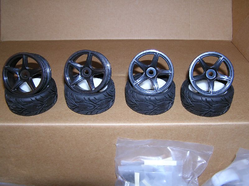

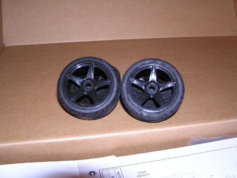

    Fangen wir gleich mal mit den weniger angenehmen Dingen an, dem Reifenkleben - was bei diesen kleinen Pneus eine echte Herausforderung für Männerhände ist.
    Aber irgendwann war es sogar ohne große Spuren an Reifen und Felgen geschafft.

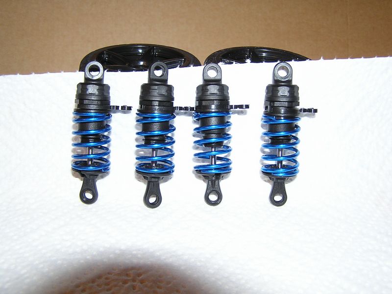

    Es folgten die Stoßdämpfern, von deren Zusammenbau ich leider keine Fotos gemacht habe. Der Zusammenbau jedoch gestaltete sich recht simpel, eingefüllt wurde das mitgelieferte 500er Silikonöl.

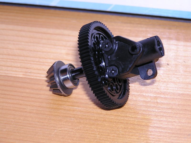

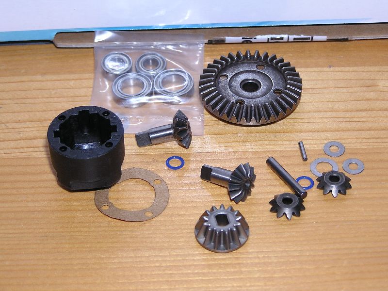

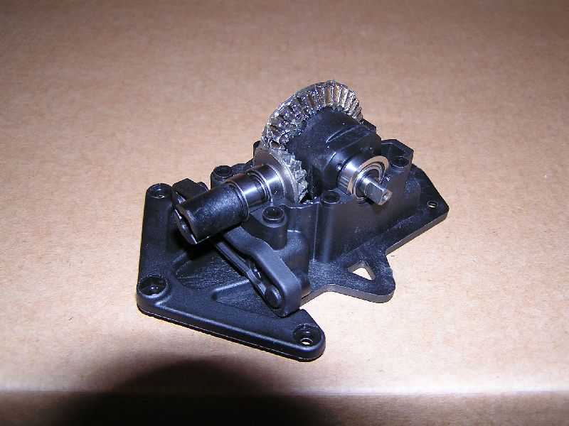

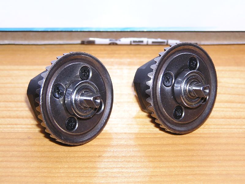

    Anschließend wurden die beiden Differentiale montiert, sorgfältig geshimmt und mit Fett gefüllt.

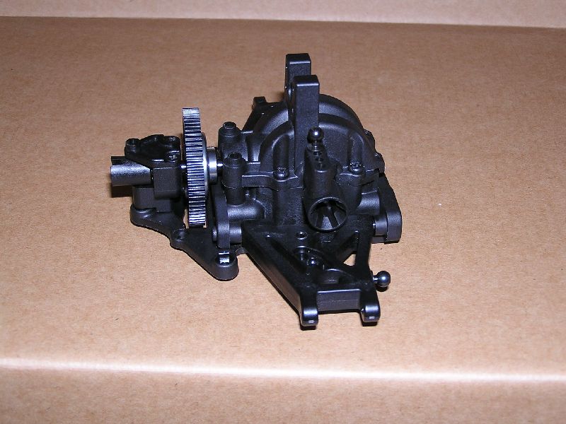

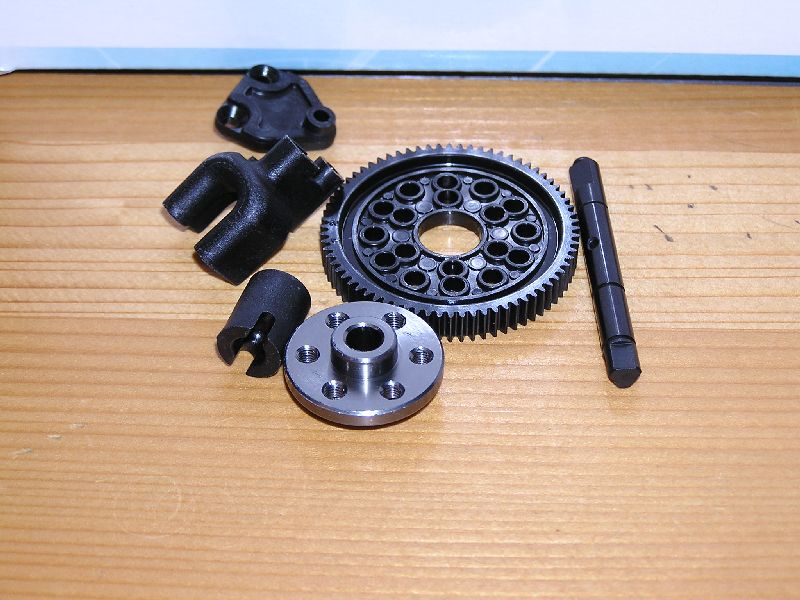

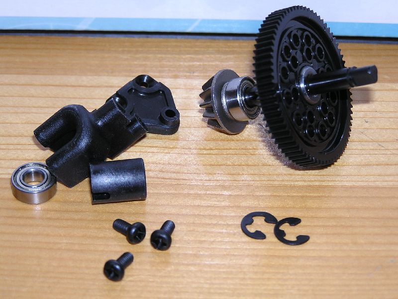

    Anschließend wurde das Hauptzahnrad montiert und in seinen Halter eingebaut.

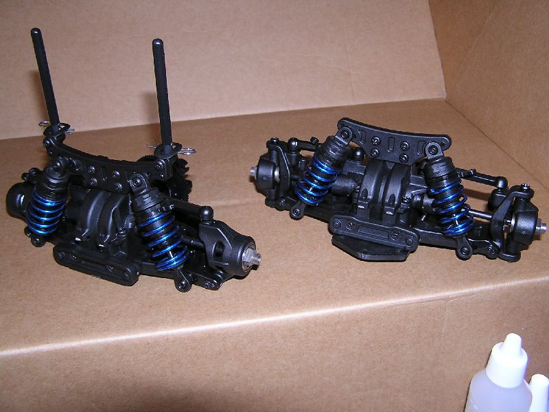

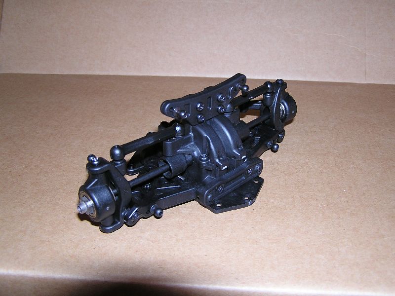

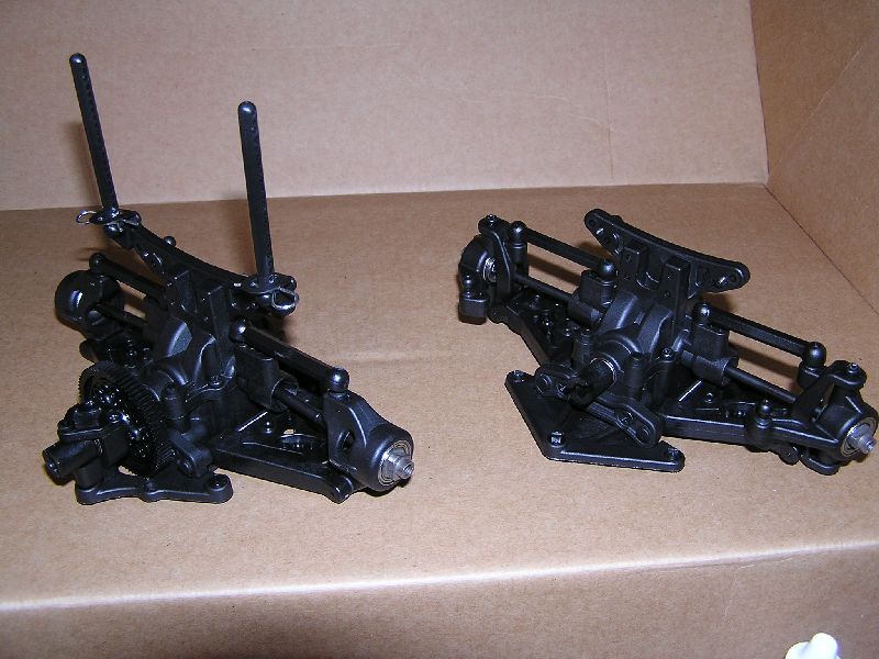

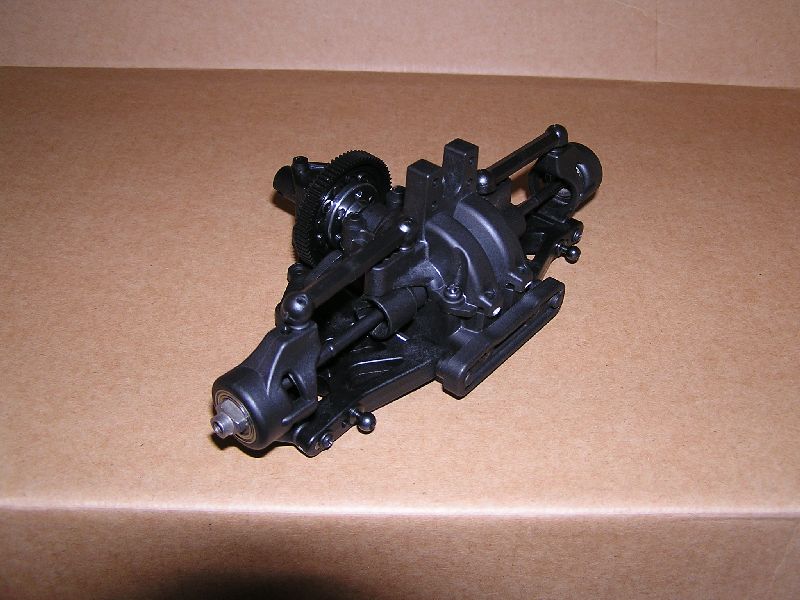

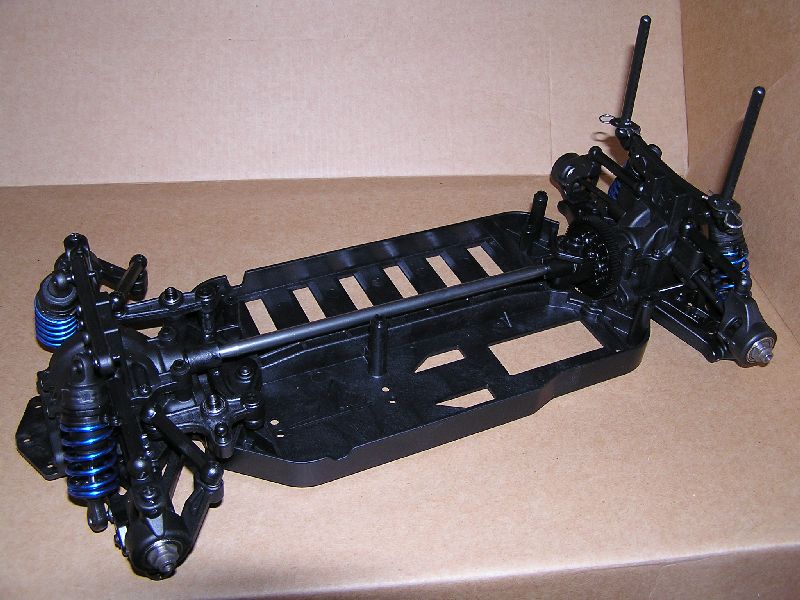

    Danach konnten die Differentiale eingebaut und die Achsen nach und nach komplettiert werden.
    Dann konnten auch die bereits zusammengebauten Stoßdämpfer eingebaut werden.

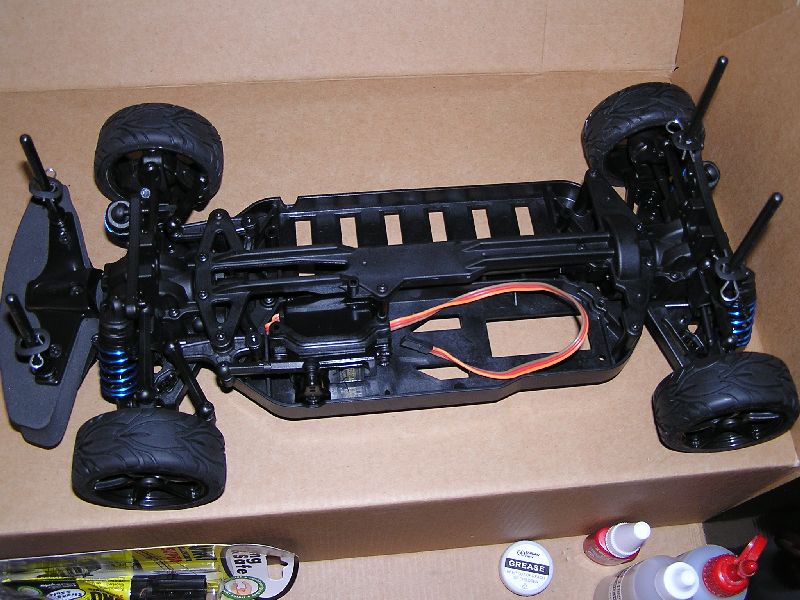

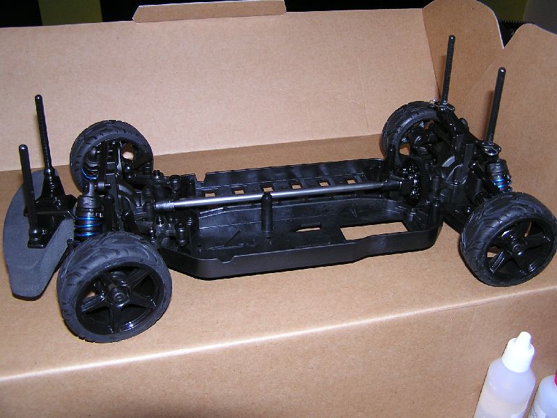

    Danach kam es zur "Hochzeit" zwischen den fertig montierten Achsen und dem Chassis...
    ... und die Räder wurden angeschraubt.

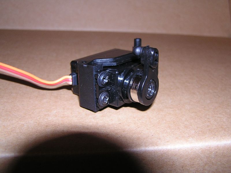

    Das Servo wurde in seinen Halter geschraubt, der Servosaver samt Servohorn angebaut und das Servo ins Chassis geschraubt.

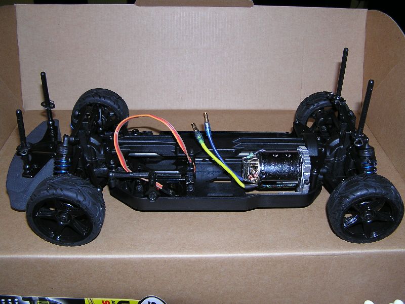

    Anschließend wurde der Motor in den Motorhalter eingebaut und das ganze dann ins Chassis geschraubt.
    Eigentlich sollte der originale 17T-Motor aus dem Bausatz drin bleiben. Angesteuert werden sollte er vom XL-5-Regler aus dem Slash, der aber 1.) sehr schwer ist und 2.) zu groß für das Chassis war und daher nur über der Chassiswanne und damit ungünstig für den Schwerpunkt einzubauen war.
    Daher wurde die "kleine Lösung" schließlich doch verworfen...

    @cosmic: schöner bericht! was sind das denn für komische achsaufnahmen?
