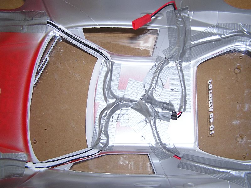

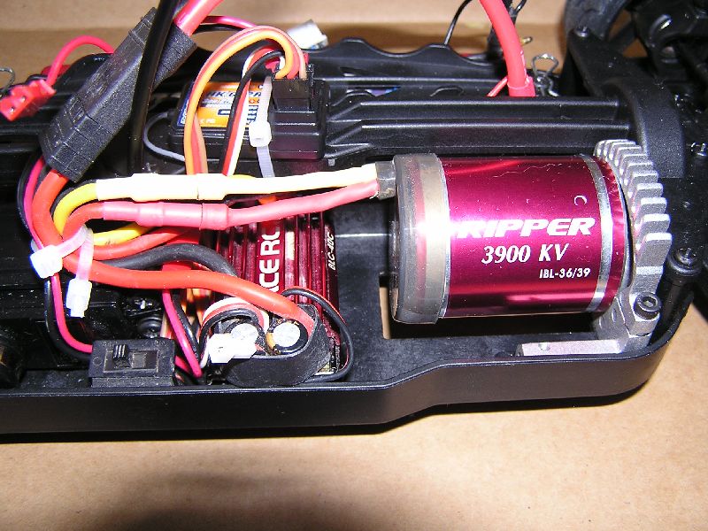

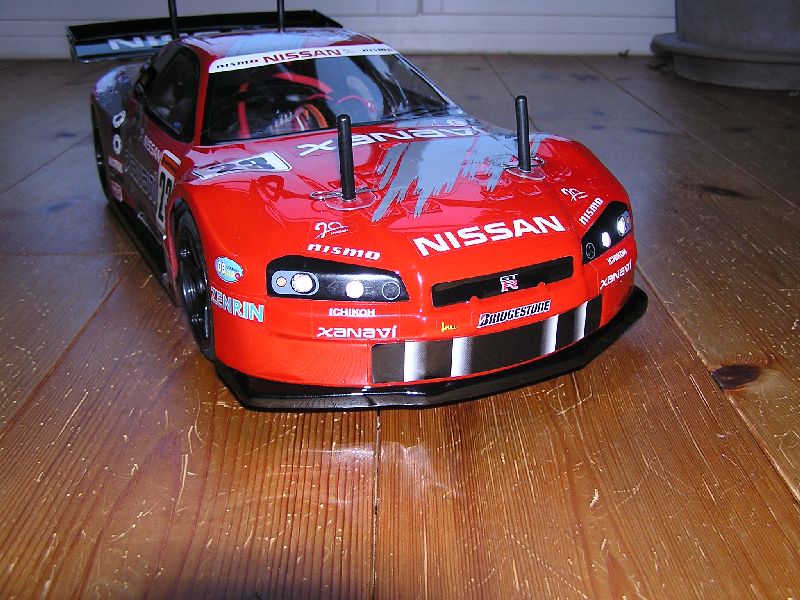

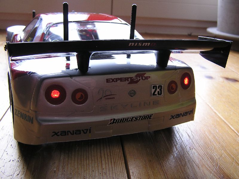

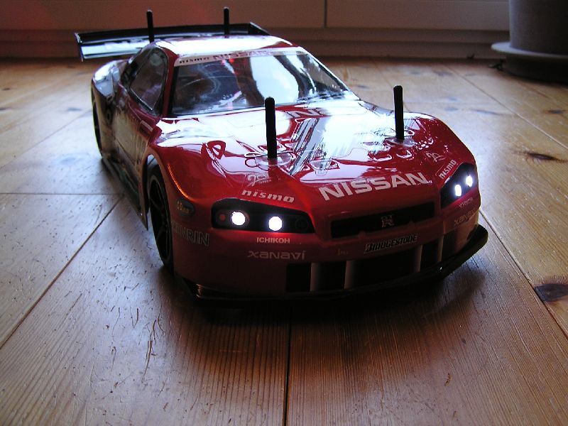

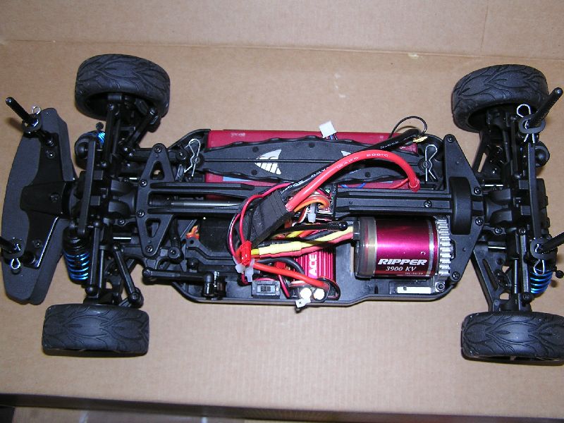

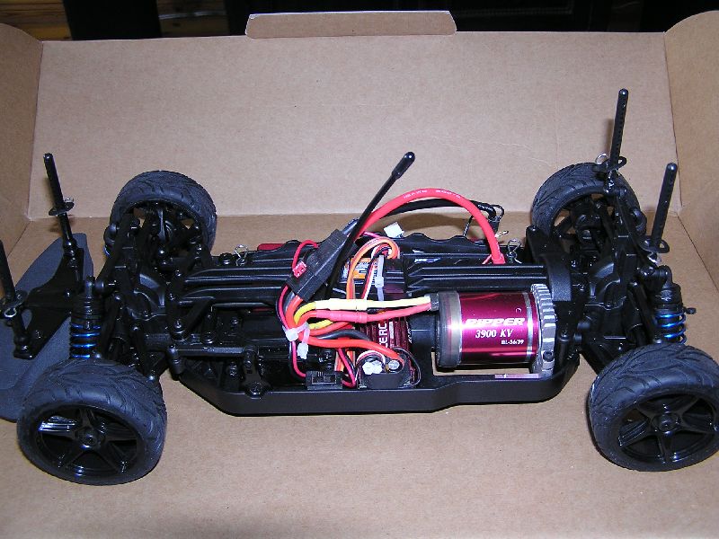

... und es wurde die TT-BL-Combo (BLC-40C/Ripper3900KV) verbaut, die bisher im Slash betrieben wurde.
Nach wie vor finde ich die Skyline GT-R (R34)-Karosserie genial.

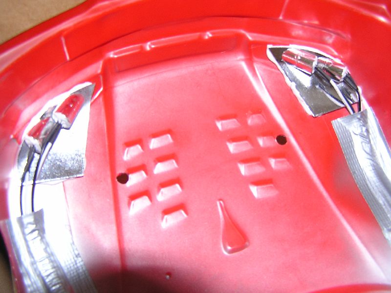

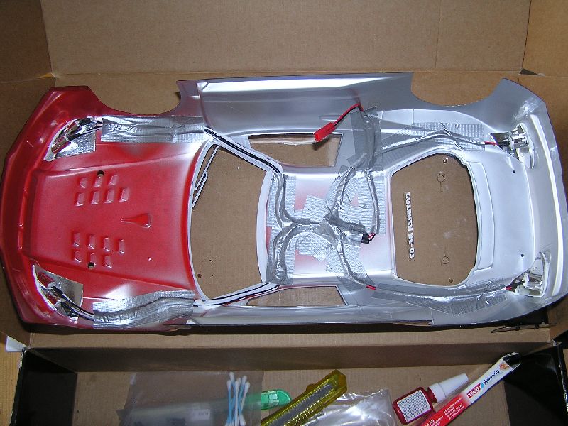

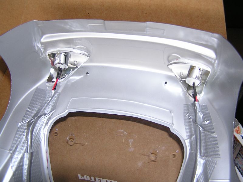

Da ich ja keine Rennen fahren, sondern nur Parkplätze unsicher machen möchte und mir die optische Nähe zum Original ink. Showeffekt wichtig ist, kam es mir auf das letzte Gramm Gewichtsersparnis nicht an. Also habe ich noch ein wenig Licht montiert.
Das Lichtset lief mir bei ebay über den Weg, ist von Ansmann und eigentlich für deren Karos konzipiert, aber mit ein paar Anpassungen passte es dann auch in den Skyline.
Jetzt braucht es nur noch schönes Wetter, oder eine große, leere Halle. _________________ Venom Safari Creeper |

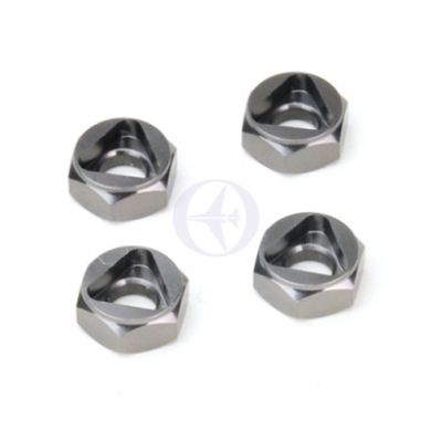

Ou ja.... hab´s jetzt erst bemerkt, BEHINDIACTION @ was TT da mit diesen "neuartigen und ganz sicher HD" dreieckmitnehmer anstellt.
Naja - zumindest gibts für cosmic zum glück schon diese 12mm adapter für den mist _________________ http://www.woodland-events.com

Vielleicht hatte ich mich nicht richtig ausgedrückt. Auf den Dreikant werden "normale" 12mm-Sechskantmitnehmer (die auf der Rückseite eben nicht den üblichen Schlitz, sondern die Aussparung für den Sechskant haben) aufgesteckt umd mit dem Rad zusammen festgeschraubt. Das ist übrigens bei allen Sparrowhawks (VX, XXT, XXB) so. In Alu sind diese Mitnehmer bei den einschlägigenen und gut sortierten Händlern für um die 15 Euro zu haben - was vielleicht mit Blick auf das BL-Set eine ganz sinnvolle Investition sein könnte.

Update:
Die ersten flotten Parkplatzrunden sind gedreht.
Das TT-BL-Set aus dem XT passt prima und lässt den kleinen, leichten Wagen ziemlich davon fliegen. Ein größeres Ritzel könnte wohl nicht schaden, da die VMax noch ausbaufähig ist. Der erste Schaden war auch schon zu vermelden, da ich auf "meinem" Supermarktparkplatz in der Nähe des Eingangs die kleine steinerne Rampe (Höhe ca. 10 cm) für die Einkaufswagen nicht gesehen hatte (Sonne im Rücken, aber zu weit weg, um den Schattenfall zu erkennen). Jedenfalls bin ich frontal mit vielleicht 40-45 km/h gegen den Absatz geknallt, was am Sparrowhawk spontan zu Karohalterausfall vorn führte. Naja, Mit Sekundenkleber, 1,5mm Aluplatten und Co. konnte ich den Schaden beheben. Die sehr flexible Karo hat das zum Glück fast unbeschadet überstanden.
Allerdings ist die Parkplatz-Racerei tatsächlich nicht so meine Sache und ich werde nun den Umbau zum Rally-Car in Angriff nehmen. Längere Dämpfer (vielleicht lassen sich die vorhandenen sogar anpassen?), andere Räder, eine andere Karo, ein paar Details am Chassis - und schon müsste der Wagen rally-ready sein. Mal schauen, ob ich auf kleinere Ritzel umsteige, oder den 3900KV-TT-Motor aus dem Sparrowhawk gegen den 3300KV-Ezrun-Motor, der derzeit im Slash werkelt, austausche. Letztere Lösung wäre vielleicht gar nicht die Schlechteste, da mir der Slash mit dem 12t-Motor sowieso etwas zu langsam ist, mir aber die größeren Ritzel gerade ausgegangen sind.
Edit:
Vielleicht versuche ich auch noch mal die Brushed-Kombination mit dem mitgelieferten 17T-Motor samt XL-5-Rgler aus meinem Slash. Für ein Rally-Car sollte das ja wohl auch reichen... _________________ Venom Safari Creeper |
