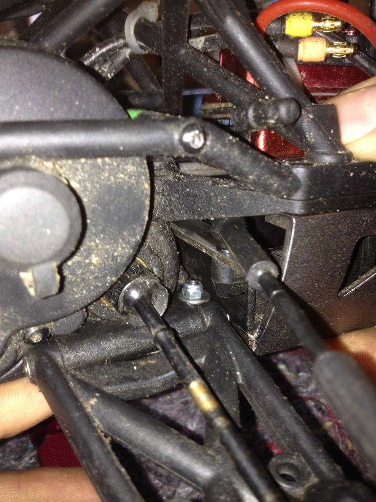

Geht einfacher und billiger:
Optional kann man am Glamis einen Stabilisator einbauen. Da, wo dieser am Fahrzeug verschraubt wird, sind bereits die Löcher gebohrt. Schraubt aus dem gebrochenen Spurstangenhalter die Kugelköpfe raus und dreht sie in die Stabilöcher. Dreht jetzt die Köpfe der Spurstangen etwas raus und klippst sie auf die Kugelköpfe. Die Spurstange läuft zwar jetzt nicht mehr gerade zum Rad, aber das ist zu vernachlässigen. Hält bei mir seit dem Umbau ohne Probleme.
Ich habe zusätzlich noch eine Metallplatte zur Verstärkung angefertigt. Muss aber nicht sein.
