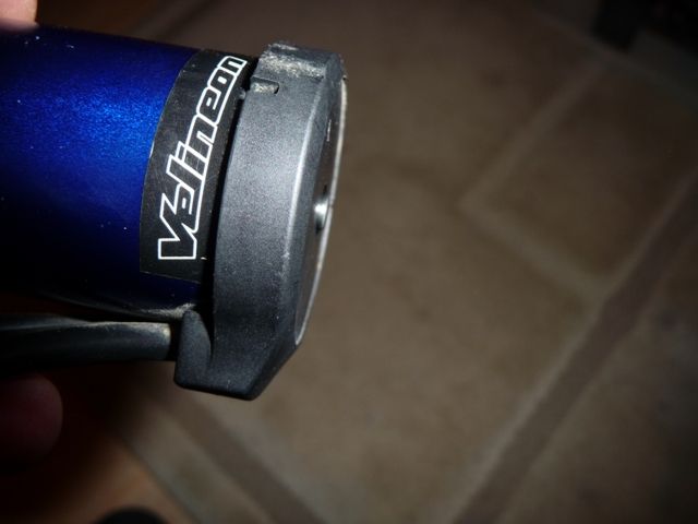

wir hatten heute das Problem, ein störrisches Ritzel, dessen Madenschraube sich verabschiedet hatte, von der Motorwelle zu bekommen.
Eine Recherche im Internet brachte uns die Idee, das Ritzel einzuspannen und die Welle durchzutreiben (haben wohl schon einige erfolgreich praktiziert, die Schraube war auch schon leicht gelöst).
Das Ritzel ist nun auch runter, allerdings guckt nun das andere Ende der Welle etwas aus dem Motor raus...
Haben wir hier ernsthaft was beschädigt ? Hat den Motor schonmal jemand geöffnet und kann dazu näheres sagen ?
Vielen Dank schonmal für eure Hilfe !

Verfasst am: 08.04.2010, 21:00 • Titel: |
es kann sein dass eine distanzhüllse geplatzt ist. hab meinen MMM auch mal auf gehabt (mann flutscht die welle da beim einsetzen wieder rein)
da sind so goldene hülsen. hauch dünn über der welle. die halten die welle in position.
musst wohl aufschrauben! |

So, ich fahr dann gleich mal zu nem Kumpel mit ner vernünftigen Werkstatt, um das zweite Ritzel auszubehoren (dass nur handwarm angezogen war) und versuche anschliessend, vernünftige Ritzel aufzutreiben.
Modul 32 sollten die richtigen sein, oder ?
Bin gespannt, wie der Motor nach unserer "Austriebaktion" von innen aussieht. Da sich die Welle nicht nach vorne und hinten verschieben lässt, glaube ich eher nicht daran, eine Distanzhülse zerstört zu haben, da man die Welle ja dann verschieben können müsste.
Kann man die Welle eigentlich mit viel Pech auch aus dem Rotor getrieben haben ? _________________ Slash 4x4 PE @ 2S-LIPO | LRP A3 STX deluxe |
