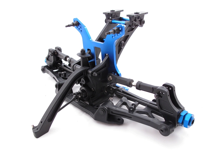

    BeitragVerfasst am: 07.11.2009, 18:05 •   Titel:
    Der Aufbau - Teil 4
    Wie versprochen, ist heute die Hinterachse an der Reihe! Komplett vom S8BX übernommen, ging LRP "damals" völlig neue Wege, indem eine "aktive Hinterachse" in den Buggy gebastelt wurde.
    Was bedeutet das?
    Völlig ausgefedert bietet die Hinterachse des S8 BXe ausgesprochen, ja eigentlich schon ungewöhnlich viel Anti-Squat.
    Anti-Squat soll dem Einfedern beim Beschleunigen vorbeugen. So wird der Lastwechsel abgeschwächt, was wiederum der Vorderachse mehr Grip beschert. Letztlich sollte der S8 BXe beim harten Beschleunigen also besser zu kontrollieren sein bzw. weniger stark untersteuern.
    Beim Einfedern sieht man in der Animation nun gut, wie sich der Querlenker langsam parallel zum Boden ausrichtet - Anti-Squat wird also beim Einfeder kontinuierlich reduziert, sodass etwa beim Bremsen mehr Hinterachsgriff erhalten bleibt.
    Funktioniert das System wie beworben, so beschert uns also die aktive Hinterachse des S8 BXe ein ausgewogeneres Fahrverhalten in vielen Lebenslagen.
    (Kurzer Praxiseindruck: Ich habe den S8 BX in der Verbrennerversion bereits in Aktion erlebt, und mir ist dabei keine ungewöhnliche Spurtreue aufgefallen. Auf die ersten paar Meter, die ich mit dem S8 BXe jedoch auf feuchtem Gras zurückgelegt habe, hat mir die Konstruktion jedoch einen absolut genialen Eindruck geboten - und wenn die weitere Praxis hält, was die kurze Ausfahrt verspricht, dann ist die Hinterachse die Lösung für kräftig (über-)motorisierte Modelle)
    Die Änderung des Anti-Squat (genaugenommen eine Mischung aus Nachlauf und Anti-Squat!) wird durch eine ungewöhnliche Zwei-Punkt Aufhängung der hinteren Achsschwingen erreicht: Anstelle eines durchgehenden Stiftes wird der Querlenker vorne im schrägen Winkel an einem kurzen Stift geführt, während das hintere Ende über einen großen Kugelkopf mit der Getriebebox verbunden wird - natürlich wie immer alles sauber in Stahlhülsen und Gummibuchsen geführt.
    Die Hinterachskonstruktion läuft zu Beginn etwas schwerfällig, was man am Besten durch Einfetten der Stifte bzw. etwas WD40 beseitigt.
    Bis auf die Querlenkeraufnahme und die Flügelhalterung ähnelt die Hinterachse im Aufbau natürlich stark der Vorderachse. Auf der Zwischenplatte mit dem hinteren Karosteher sind noch Relikte der Verbrennerversion mit ihrer ob den schräg eingebauten Motors an die hintere Getriebebox verfrachteten Heckbremse vorhanden - wie bereits geschrieben: Ersatz- und Tuningteile sind zwischen beiden Modellgattungen ziemlich beliebig austauschbar.
    Hier noch die Details der Hinterachsaufnahme...
    ... sowie der beachtliche Nachlauf:
    Schraubt man nun beide Achsen ans Chassis, so sollte man sich noch ein wenig um die Abdichtung der Getriebeboxen zur Chassisplatte hin kümmern, denn die Kontaktfläche um die Aussparung für das Tellerrad herum ist reichlich klein
    Ich empfehle daher, den Bereich um das Loch herum mit Stevenrohrfett, Slikon oder andersartiger Dichtmasse einzustreichen, damit später kein Schmutz ins Getriebe gelangen kann!
    Sodann sieht der S8 BXe schon recht komplett aus!
    Achtung beim Festschrauben der vorderen Aufnahme für die hinteren Querlenker: Die Anleitung spricht hier wieder mal von Schrauben, die gar nicht existieren! Richtigerweise kommen die beiden kurzen M4 Senkkopfschrauben in die inneren Befestigungslöcher, während die langen Schrauben in das äußere Lochpaar gehören und mit den M4 Flanschmuttern gesichert werden. M3 Schrauben, obwohl auch das Chassis die entsprechenden Bohrungen bereit hält, haben hier nichts verloren!
    Werfen wir abschließend noch einen kurzen Blick auf die Spoilerhalterung, bevor es an die Endmontage geht:
    Bereits beim S8BX hat es mich unsäglich geärgert, dass LRP hier allen Ernstes M3 Stoppmuttern in die Flügelhalter setzt, welche an genau zwei Flanken vom Kunststoff festgehalten werden und folglich natürlich schon beim Festschrauben des Heckflügels überdrehen.
    Natürlich gibt es auch keine Möglichkeit, dem mit Werkzeug Einhalt zu gebieten - hier wird schlicht die Grenze von Innovation zur Praxisuntauglichkeit hin überschritten.
    Beim Bau der Verbrennerversion Anfang 2008 habe ich mich dazu hinreißen lassen, die Sache mit einem Schwall Superkleber zu lösen. Nachdem LRP beim S8 BXe fast zwei Jahre später schon wieder damit aufkreuzt, muss eine andere Lösung her:
    Die kommt in Form einer M4x10mm Schraube, welche im verbleibenden Kunststoff scheinbar einen absolut sicheren Halt findet. Dabei muss der Flügelhalter nicht einmal aufgebohrt werden, nur die Anpressscheiben bedürfen einer sachten Bearbeitung mit dem Karosseriebohrer.
    Das Ergebnis sieht dann jedenfalls unauffällig aus. Ich hoffe nur, dass die improvisierte Flügelaufnahme auch hält, da der M4 Schraube durch die sinnfreie Aussparung für die Mutter jetzt natürlich etwas Material fehlt. Wir werden es bald sehen...
