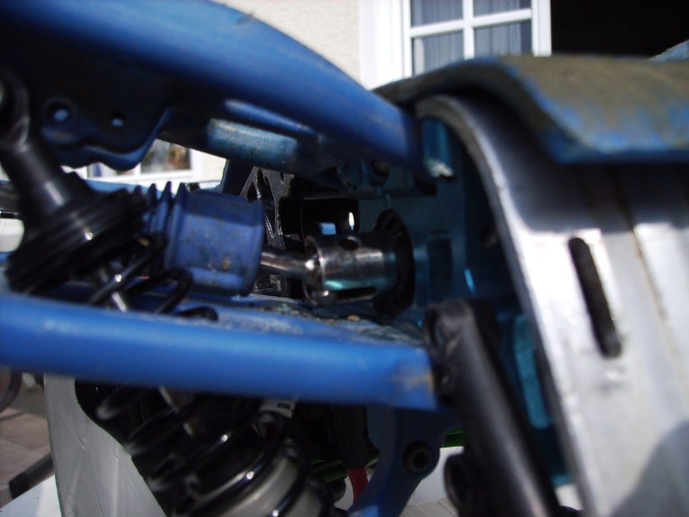

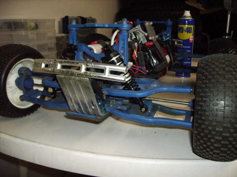

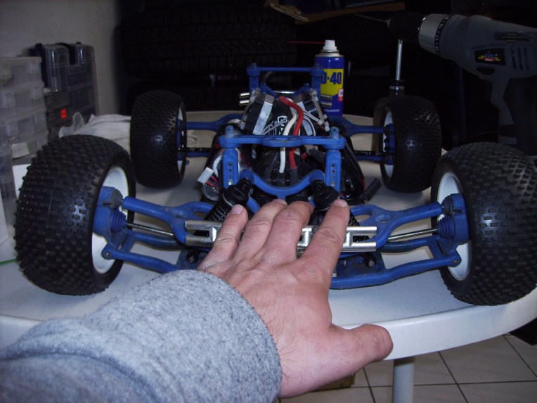

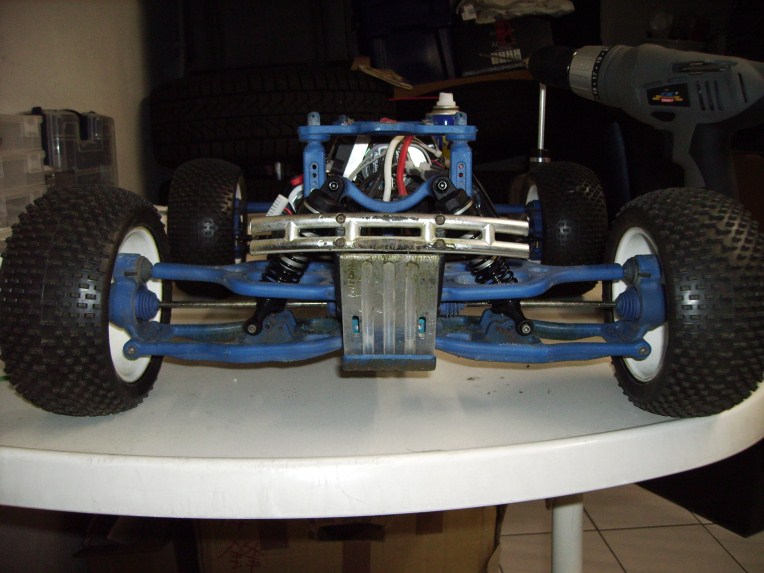

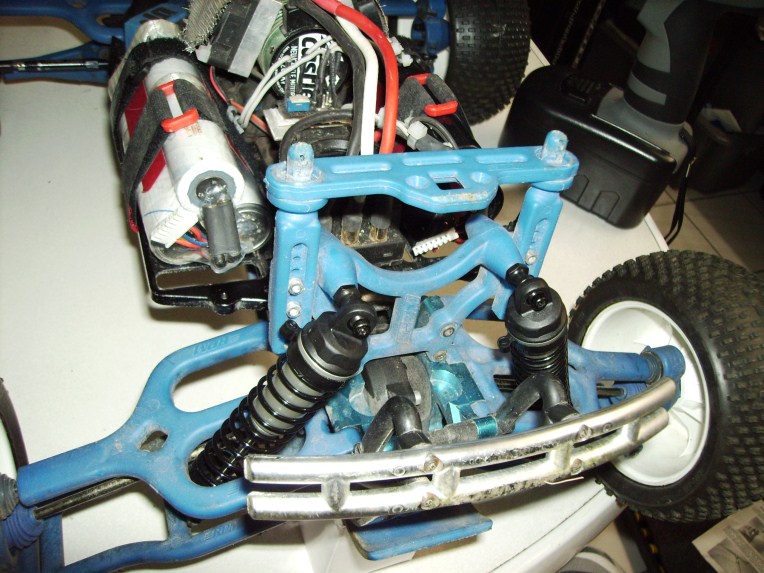

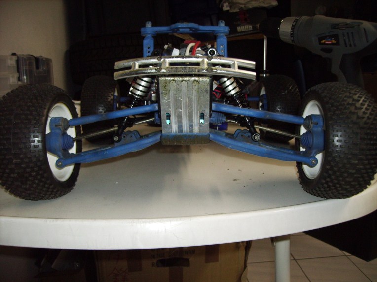

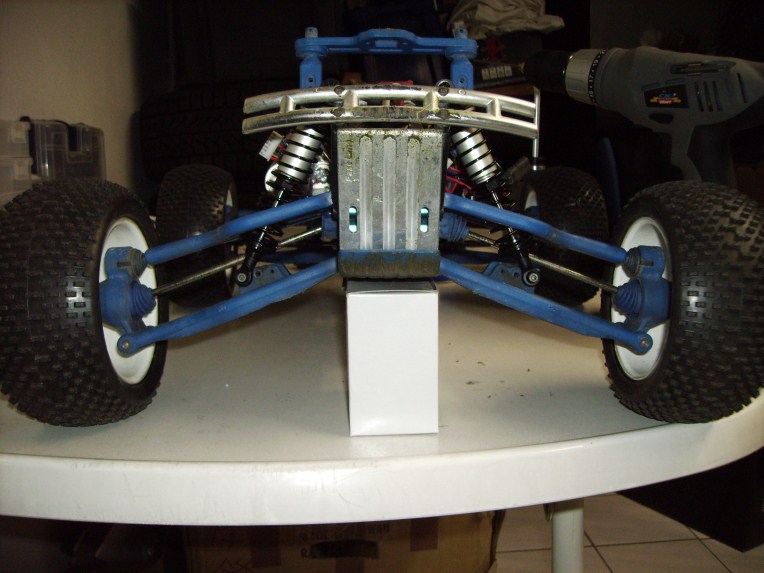

So, habe heute mal was versucht. Da mein Mantis heute angekommen ist, hab ich gleich mal dessen Dämpfer runtergeschraubt und am E-Maxx montiert. Dieser hat ja mittlerweile auch die neuen Reifen drauf mit 1/2" Offset Felgen. Das fünfte bis zum achten Bild am besten schön nacheinander betrachten
Die Teile sind viel dicker und robuster, auch wenn die Kappe "nur" aus Kunststoff ist. Außerdem dämpfen die Mantis-Dämpfer viel schöner als die vom E-Maxx (vielleicht ist das ja bei anderen besser, z.B. Big Bores). Man müsste nur einen kleinen Teil vom RPM-Querlenker wegdremeln da sie mit den Federn den Kunststoff berühren, was mich an solch einem Umbau gar nicht abschreckt, und schon passen die Teile wunderschon. Die Dämpfer sind um Einiges länger, weshalb auch der Federweg länger ist. Schön am Bild E-Maxx 181/182 zu erkennen. Aber da die Federn schön nachgeben (nach einmal Runterdrücken Bild E-Maxx 183) laufen die Querlenker parallel zum Boden. Wer dies nicht will, kann immer noch solche Federvorspannclips verwenden.
Ich will damit nur sagen, dass die Dinger soweit passen würden. Beim kurzen Test im Garten knackte aber dann bei den ersten Kurven irgendetwas ungewöhnlich laut. Ich dachte das war die Karo, da meine Bumper mit den den Skidplates ziemlich verbogen sind. Weiterfahren --> Wieder!! --> Nachschauen --> Fehler gefunden:
Der Antriebsknochen der CVD ist auf der einen Seite fast gar nicht mehr drinnen, wenn der E-Maxx etwas ausfedert!! Auf der anderen Seite würde es gerade so noch ausreichen, aber auch nicht wirklich ein besonders gutes Ergebnis.
Mit meinen hoffentlich bald eintreffenden Diffs (sind zwar schon da, aber Trieblinge und Bulks fehlen noch) wird diese Problematik noch schlimmer werden, da ein Diff um insgesamt 5,5mm kürzer ist (gemessen von Mitnehmer zu Mitnehmer)!!!! Ich hätte schon gerne so ein 4-Dämpfer-System mit massiven Dämpfern verbaut, nur weiß ich leider noch nicht einmal, ob die Knochen bei den jetzigen Dämpfern und neuen Diffs überhaupt im Diff-Mitnehmer noch ausreichend tief drinsitzen... |

haben die Pivot Balls vielleicht noch genug spielraum nach innen um das zu kompensieren? _________________ E-Maxx CC Brushless an 5s Fepo

Die Pivotballs könnten mir da ein Stückchen weiterhelfen, das kam mir auch schon in den Sinn, aber ich denke nicht dass sie das Problem beheben werden. Und hinten wird das wohl nicht so funktionieren, da das RPM True-Track System verbaut ist, also nur ein Pivotball für den Sturz vorhanden ist... |
