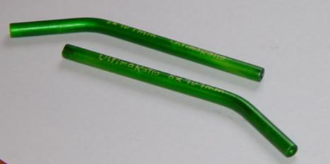

Einige Tuningteile für den AX-10 sind bei uns noch nicht erhältlich - da hilft nur der Gang in die Werkstatt..
AX30445 fällt in diese Kategorie - die gebogenen Links versprechen einen Tick mehr Bodenfreiheit; nur auf seine Kardanwellen sollte man dann aufpassen.
Probieren möchte ich sie auf jeden Fall - hab sie daher nach den Originalmaßen 6x101mm nachgebaut und 30° gebogen.
Und weil's ein Axial AX-10 ist, darf die grüne Eloxalschicht natürlich nicht fehlen:
Das Ganze dann graviert:

@madmax: Geil gefertigt! Wie hast Du eloxiert und graviert?! Hast Du ne eigenes Elektrolyt?! |

Besten Dank
Ich wollte das endlich mal machen, also hab ich mich ins Eloxieren eingelesen, bin dann letzte Woche losgezogen und hab mir einen Liter Schwefelsäure gekauft - so zum anfangen *g*
Mit der passenden Elektrolytkonzentration und ca. 18V Gleichspannung
laufen lassen und heut vormittag mit Lebensmittelfarbe gefärbt.
Ich weiss, es gibt eigene Eloxalfarben, aber so gehts -offensichtlich- auch..
Zum gravieren hab ich einen kleinen Rundkopf mit Diamantbeschichtung verwendet.
Wichtig ist -neben dem sorgsamen Umgang mit starken Säuren natürlich-
ein sorgfältiges und vor Allem sauberes Arbeiten. Also die Werkstücke nach jedem Arbeitsgang mit destilliertem Wasser reinigen, Handschuhe tragen um fettige Fingerabdrücke zu vermeiden usw. |

Wunderschöne Teile! Und die Gravur ist wirklich das "I-Tüpfelchen"! |

Super gefertigt und eloxiert!
