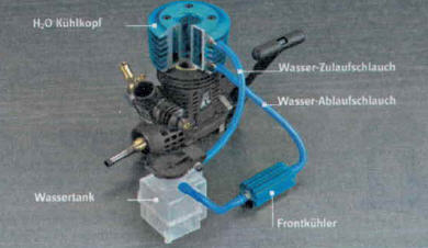

    Gestern ist vom grossen C der neue Katalog reingeflattert. Beim Durchblättern bin ich auf den RELLY 1:8er MT Wavecrusher H2O RtR gestossen. Auf den ersten Blick ist dieser MT nun nichts weltbewegendes ... beim näheren hinsehen viel mein Blick aber auf den wassergekühlten 5,24 cm³ FORCE 32 Motor Shocked .
    Ich weis nicht was ich davon halten soll. Ich fahre meine Motoren immer so mit 120 - 135 °C ... hab ich in der Schule nicht gelernt dass der Siedepunkt von Wasser um die 100°C liegt? Ok, die Temp ist an der Kerze gemessen, und das Wasser befindet sich ja im Kühlkopf ... ist also sicher etwas weniger heiss.

    Kühlmittel Wink damit kann man den Siedepunkt nach oben schieben
    bei einem Crash aber sicher scalig - Karre steht krumm da, Kühlmittel läuft dampfend aus Laughing
    Aber wo ist die Pumpe die den Kühlkreislauf antreibt?
    Wie der Kreislauf funktioniert (resp. "angetrieben" wird) würde mich auch interessieren ... da hab ich noch keine Infos gefunden.

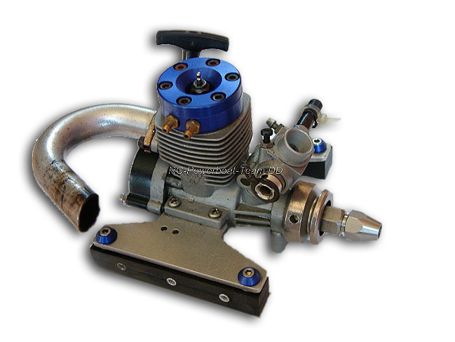

    ich halte es für total sinnlos. bootsmotore pumpen das wasser ja mit hilfe des schraubendrucks durch den kreislauf. hier könnte ich mir höchstens vorstellen, dass das warme wasser oben beim kühlkopf einen druck erzeugt und sich der kreislauf von alleine einstellt. aber was ist mit der luft im schlauch? ich halte es für einen sehr, sehr schlechten werbegag, der die ersatzteilkosten in die höhe treibt. ich sag nur: nasse elektronik. außerdem denke ich, dass das wasser gar nicht so warm wird. vergleicht einen nitro-bootsmotor. die haben sehr kleine köpfe. dieser hier ist fast so groß, wie sie eben in autos verbaut werden. also wird das wasser schon im kühlkopf gekühlt. und nicht in dem lächerlichen "wärmetauscher".
    bis dato haben sind die motore auch ohne diese spielerei ausgekommen.

    Ich bin eigentlich auch Deiner Meinung. Der Kreislauf ist mir ein Rätsel und ich denke auch nicht, dass das kleine blaue Radiator-Kühlerchen am Schlauch die Wassertemp. zu kühlen vermag.

    für einen Aprilscherz ists wohl zu spät, bezweifle ebenso die Sinnhaftigkeit. Ohne Pumpe, ohne Kühlmittel hast einen ständig steigenden Druck in den Schläuchen, der sich in beide Richtungen ausdehnt (Ab- und Zulauf) - Richtung Wassertank.

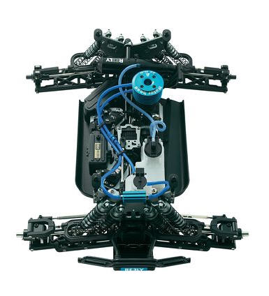

    Einer natürlichen Konvektion dürfte überdies (zumindest am Foto) zuwider laufen, dass der Ablauf unter dem Zulauf platziert wurde:
    Nun kann man die Schläuche natürlich vertauschen, aber selbst dann dürfte der Durchsatz ohne eine sichtbare Trennung der beiden nahe aneinander liegenden Anschlüsse äußerst bescheiden sein.
    Vermutlich hat der Kühlkopf deshalb noch Kühlrippen, die in ihrer Fläche jene des "Frontkühlers" um ein Vielfaches übersteigen Laughing
