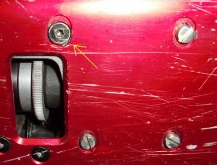

    Folgendes Bild zeigt einen "abgenudelten", festgefressenen Imbusschrauben im Motorträger eines Robitronic Mantis.
    Wie man sieht habe ich die anderen Imbus bereits rausgebracht - wie schaffe ich es bei diesem ?!
    Bitte um Ratschläge - DANKE im Voraus!

    Probier mit gutem .... WIRKLICH GUTEM Kleber einen Inbussschlüssel rein zu kleben. Ich hab so schon gute Erfahrungen gemacht. Wenns nicht funktioniert => ausbohren

    2 Komponenen Kleber

    oder nimm nen dremel mit trennscheibe und bor nen schlitz rein.
    die schrauben wirste sowieso nicht mehr verwenden.

    Ich hab bei solchen Problemen mit Schraubenausdrehern (Linksausdreher) gute Erfahrungen gemacht. Zwar nicht im Modellbaubereich, also bei größeren Schrauben (ab M5), aber funktioniert im kleinen schätz ich genauso gut, für die ganz kleinen Schrauben wird man nur schwer (oder ev. gar nicht) so kleine Ausdreher bekommen, für die etwas größeren denk ich schon.
    Wenns einfacher auch geht (Schlitz reinschneiden z.B.) würd ich nat. auch das Probieren, aber wenn das nicht reicht (was bei mir leider oft war), ist das mit dem Linksausdreher auf jeden Fall einen Versuch wert, weil Ausbohren ist problematischer (Zerstörung des Gewindes) und geht außerdem dann immer noch.

    Auch ne Möglichkeit wäre (aber auch nicht gerade schonend fürs Werkzeug Very Happy ) ist, einen kaum größeren Torx in den Inbus zu schlagen!Die Zähne vom Torx beißen sich dann fest und man kann die Schraube lösen!
    Aber wie gesagt...ist nicht gerade die eleganteste Lösung;)

    versuch doch, nach dem Du den Motor und die anderen Schrauben ausgebaut hasst, einfach auf der anderen Seite den Motorhalter zu verdrehen. Mit ein bisschen Glück hat sich der Schraubenkopf in der Chassis- Platte festgekrallt und beim Drehen des Motorhalters löst sich das Gewinde. Vielleicht auch in Kombination mit dem "Dremelschlitz".
    Und ein ganz wichtiger Tipp: besorg Dir gutes Werkzeug und vernünftige Schrauben. Die Qualität der Original- Mantis Schrauben ist leider nicht die beste, aber die Schlitzschrauben, die Du verwendet hasst, sind sicher noch viel schlechter. Die haben dort wirklich nichts verloren.
    Mit vernünftigem (geschliffenem) Werkzeug kommt man mit den Mantis- Schrauben aber auch recht weit.
