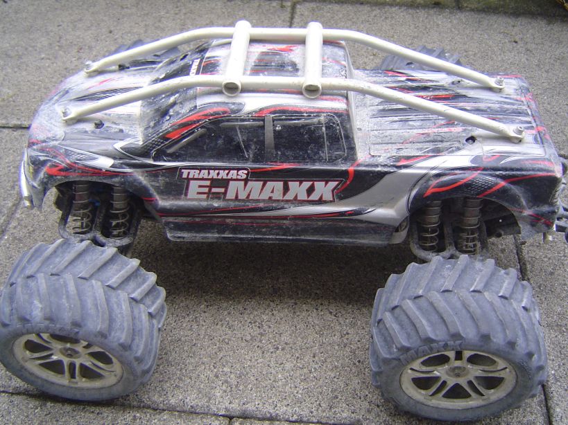

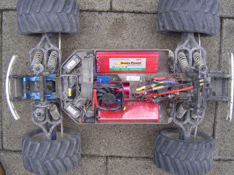

hier mein Setup:
1) e-maxx 4,9kg; 2.4GHz Funke
2) KD3674 XL9 1900kv mit zwei 540er Steckkühlrippen und Lüfter
3) 68/17 und 19
4)Jamara Flash 3000 120A
5)2xDesire Power 4000mah 2s1p oder Zippy Flightmax 4000/5000 2s1p
6)ca. 20 min in der Kiesgrube
7)Motor ist ja eher ein schwacher BL; bei 17erritzel guter wheeler aber nicht so schnell wie ein standard verbrenner; bei 19 noch guter sprint und verbrennermäßige kmh. Bei 17er etwas schwer in der Spur zu halten bei gradeaus-fahrten (e-maxx ist kein straßengerät)
8)Mit Lüfter (siehe Bild ) ist der Motor bei ca 65-70Grad nach 20min. Regler fast kalt; akkus handwarm
9)Sehr zufrieden bis auf die MotorTemp; werde wohl demnächst auf Medusa umsteigen
